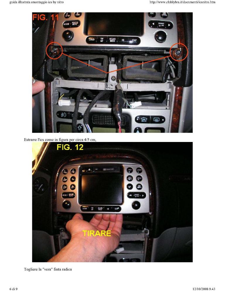

Sabato pomeriggio mi sono messo al lavoro e ho installato il lettore MP3 dell XCARLINK.
Ho scaricato l'ottima guida di Nico dedicata dal sito clublybra.com ma ad un certo punto ho trovato come dire un inghippo!
L'istruzione in fig.12 non era possibile, cioè tolte le bocchette dell'aria e la vite del telaietto in fondo, l'ICS non si muoveva per nulla!
Ho dovuto prima togliere la cornicetta, togliere le 4 viti di fissaggio del telaio per poter estrarre tutto ICS e telaio insieme, Infatti ci sono delle mollette che agganciano L'ICS al telaietto che in nessun modo sono riuscito a sganciare.
Ringrazio comunque Nico per la sua ottima guida, senza la quale probabilmente sarei ancora al lavoro, ma mi sentivo comunque in obbligo di condividere con voi la mia esperienza di Sabato.
Saluti Marco.

Vero, si deve smontare la cornicetta di radica ed intervenire sulle viti di fissaggio della slitta.

... togliere le 4 viti di fissaggio del telaio ...
all'ICS no navi sono 4 viti?
All'ICS navi le viti sono 5
