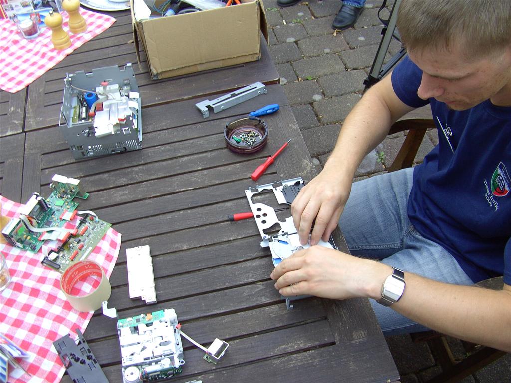

hallo armin
ich habe einen provisorischen film gedreht. es musste ganz schnell gehen. wegen den
lichtverhältnissen. uns ivo hat in rekordverdächtiger zeit von 1st 15 minuten
das connect ausgebaut, zerlegt, eine neue laserlinse verbaut und wieder zusammen geschraubt.
das alles meist mit stativ. der film ist beim ivo, wie auch der gesamte film in kinolänge.
wie immer von mir.
die laser linsen haben anscheinend eine haltbarleit von ca 6 jahren.
reinigen hilft dann nicht mehr. es muss eine neue eingbaut werden.
mach dich bitte beim ivo schlau. die linse kostet ca 140. euro
da die versandkosten sauteuer sind, ca 35 euro wäre eine sammelsbestellung
sehr sinnvoll.

Hoi Eleanor,
sorry ich habe die DVD mit dem kompletten Video Material hier liegen, aber bin bisher noch nicht dazu gekommen.
Schick mir mal ne Mail (im Benutzerkonto sichtbar) dann sende ich dir wenigstens ein paar Bilder und PDFs, damit du ne ungefähre Vorstellung hast.
Ein kleines Manko was mich von der Video Geschichte auch noch abhält, ist das die Sache eigentlich perfekt werden muss,
dafür benötigt man aber zum Beispiel Video Aufnahmen aus mehreren Perspektiven, oder Detailaufnahmen. Die haben wir leider nicht.
Dann muss ich natürlich gut überlegen was ich wie beschreibe, damit auch nichts schief geht, dann bin ich ja irgendwie mit verantwortlich.
