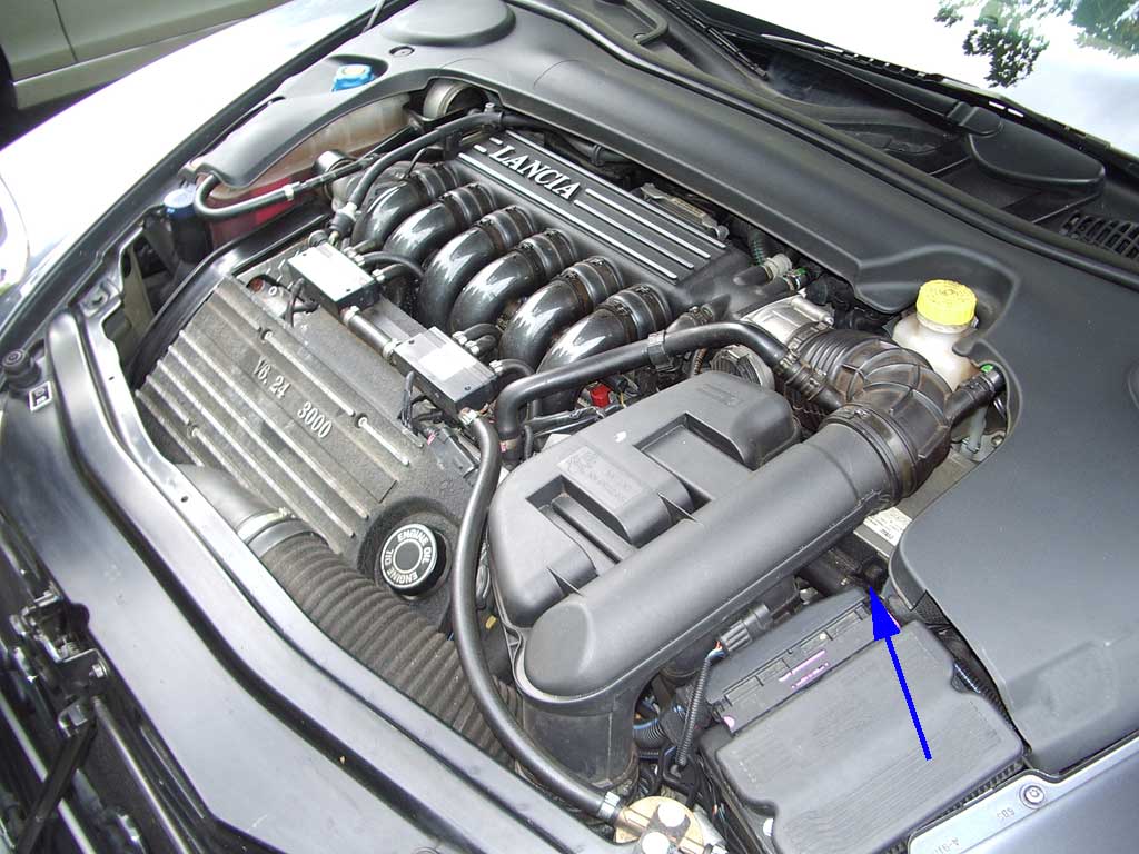

Mi succede a volte che mi si accendano sul cruscotto contemporaneamente le spie di avaria ESP ed EPB contemporaneamente il contakilometri va a 0. Ho già fatto controllare il problema presso un officina Lancia che mi aveva risolto il problema. Ora da qualche giorno la triste storia è ricominciata :( E' interessante il fatto che se ho i fari accesi spegnendoli e riaccendendoli il conta km funziona di nuovo mentre le spie ESP ed EPB continuano allegramente accese e fischiettanti. Ora se fosse Natale lascerei anche stare visto che il cruscotto sembra proprio un albero di Natale ma siamo quasi a Pasqua e perciò la cosa mi da parecchio fastidio ?tt?

Giorgio
Messaggi: 3053
Re: Spie ESP e EPB accese !!! :(
Controlla e pulisci il connettore indicato dalla freccia blue
enryking
Messaggi: 225
Iscritto il: 25 dic 2008, 09:40
Messaggio da leggere da enryking »
Succedeva anche a me,soprattutto con il clima umido,poi ho pulito il connettore dell'abs(come ti ha già detto Giorgio)e non è più successo.Ciao.

Milko
Messaggi: 20
Iscritto il: 15 mar 2010, 00:01
Messaggio da leggere da Milko »
Ciao !
Sì per ora il problema è risolto ...... per ora :)
Ho seguito il consiglio di Giorgio, ho pulito il connettore dell ABS e prima di richiuderlo gli ho dato una spruzzatina di facilitatore di contatti.
Sono ormai 4 giorni che il problema non si ripresenta
Ciao e grazie a tutti per i consigli X(

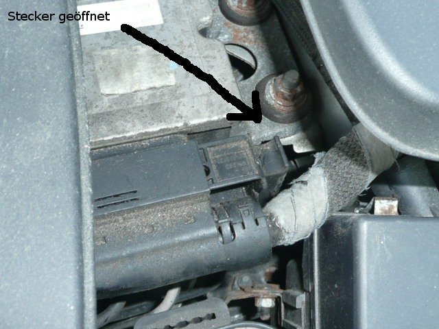

Giorgio,io ho una 2,400 185 cv,sapresti indicarmi dove pulire sulla mia thesis?Grazie
Giorgio
Messaggi: 3053
é uguale, sempre la connessione dell'abs
luca892
Messaggi: 93
Iscritto il: 09 feb 2010, 10:43
Messaggio da leggere da luca892 »
Sulla mia thesis è diversa la posizione?Non mi sembra uguale
Giorgio
Messaggi: 3053
dovrebbe essere qui
