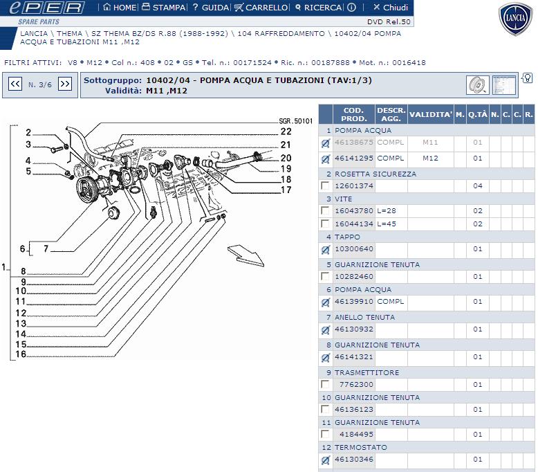

ciao Ste,
in figura puoi vedere al 12 il FAMOSO termostato della 8.32!
E' montato in una posizione molto comoda...!!!

Re: TEMPERATURA MOTORE 8.32
ah la termostatica sarebbe il termostato, pensavo fosse qualche altra valvola
