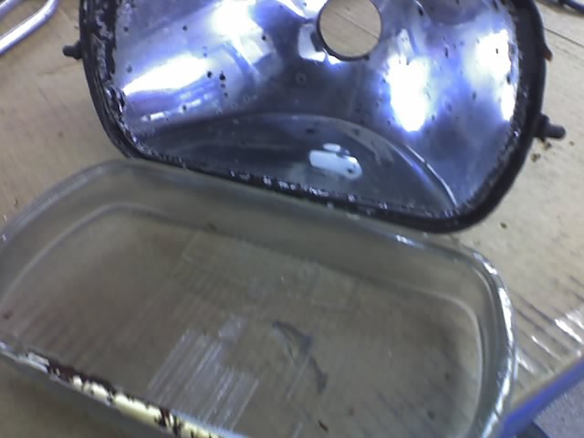

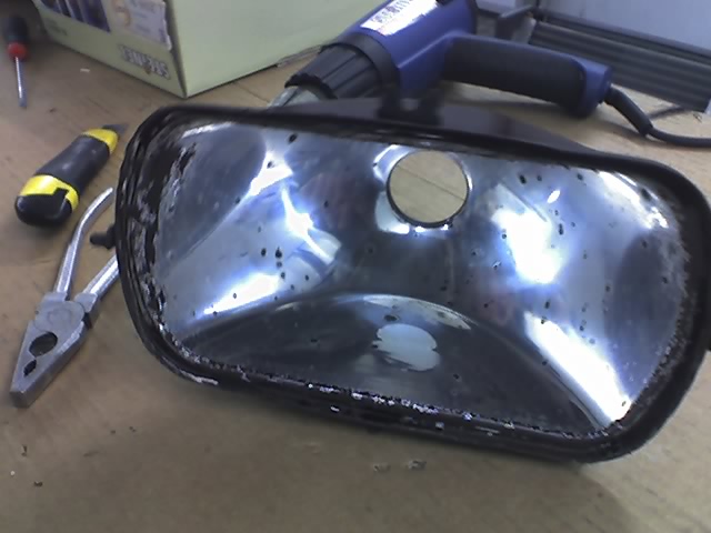

oggi pomeriggio mi son dedicato al secondo faro ....
pistola ad aria calda contro il bordinino del faro ..insistendo 4/5 min si cuoce lil collante .... che si rimuove facilmente con in cacciavitte piatto (senza fare leva!!!!!) dato che diventa polvere
risultato
-D
ora che con buona tranquillita si possono separare posso tentare sui doppia parabola e poi andare a fare una gita a firenze...
risultato
- parabola e vetro.jpg (52.35 KiB) Visto 345 volte
- parabola aperta.jpg (61.6 KiB) Visto 345 volte

cibie ma con attacchi diversi dai "nostri" ma la staffetta di fissaggio non sarebbe stato un problema
purtroppo il primo si è rotto ma sul secondo , la corretta procedura a portato al giusto risultato
