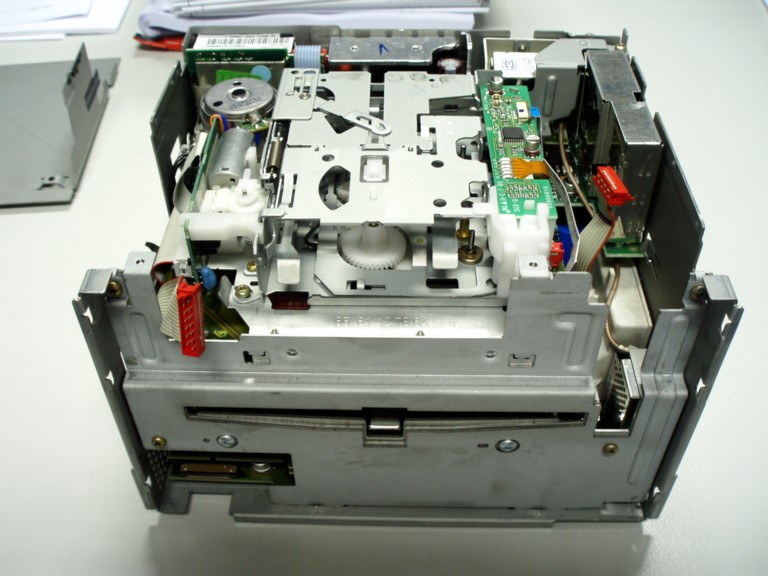

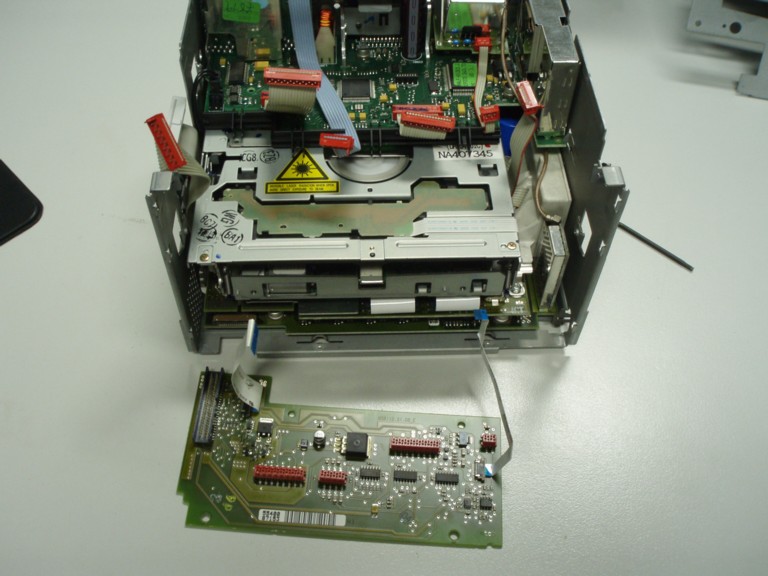

Afijn de CD van Rhino doet na het schoonmaken van de lens het bij mij ook.
Als je de CD speler uit bouwt kan je de bovenkant gemakkelijk afnemen en dan kijk je zo op de lens.
Moet je wel de smalle lintkabel losmaken. Deze zit vastgeplakt maar kan gemakkelijk worden losgemaakt zonder schade.
Printje losklikken en een dunne schroevendraaier onder de lint steken, beginnend bij het printje. Schroeven draaier staat dan haaks op het lintje.
Langzaam de schroevendraaier linksom draaien en de lijm wint zich om de schroevendraaier en de lint komt los. Klnkt allemaal wat abstract maar als je ermee bezig gaat dan zie je het vanzelf. Anders bel of mail maar.
De lens zag er niet vuil uit maar natuurlijk toch met schoonmaak alcohol schoongemaakt waarbij ik niet kon zeggen dat het watstaafje vuil werd.
Maar het resultaat mag er zijn, want hij doet het.

Dag Karel,
heb jij een beschrijving / foto's hoe je een dergelijke cd-unit moet vervangen in de thesis (ik heb nergens instrukties gevonden hoe je het connect systeem (de)monteert.

Hoi Gergely,
waar woon je? Ben best bereid om het je te laten zien. Ik heb het zelf al een paar keer gedaan. Schoonmaken had bij mij al het gewenste resultaat.
