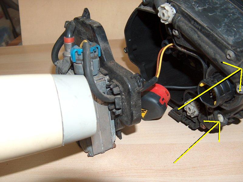

vorrei sapere se i fari oltre alla regolazione in altezza hanno anche la centratura

Sopra e sotto il perno per togliere i fari, ci sono due tappini di plastica bianca, con una brugola da 6mm abbastanza lunga, puoi regolare l'altezza del faro, e la sua centratura

potresti allegarmi delle foto ed uno schema preciso? grazie anticipatamente

Fotografarli sulla macchina, è abbastanza complicato, te li indico a faro smontato, in quei buchi indicati dalle frecce devi inserire una brugola da 6mm, e girarlo a destra o sinistra, vedrai la luce del faro andare verso destra o sinistra, con l'altra brugola verso l'alto o il basso
