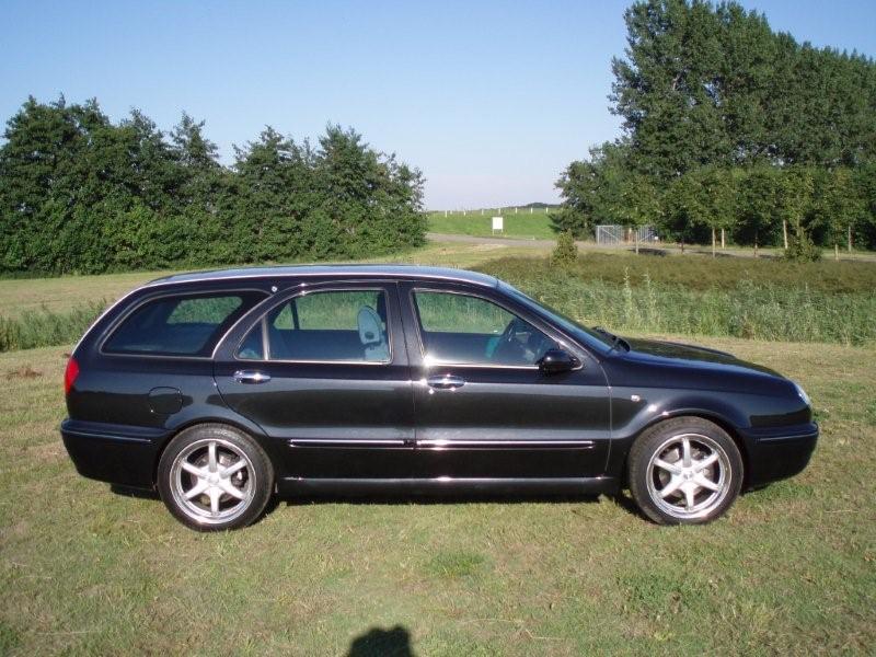

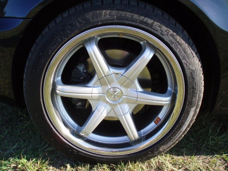

Ik heb onder mijn SW 7.5 J met 225 45 maar kan de ET niet vinden . Heb uit de rechter wielkast achter iets af moeten slijpen omdat het net aan liep met volle belading . De mijne is ook verlaagd .
Groet Gerben

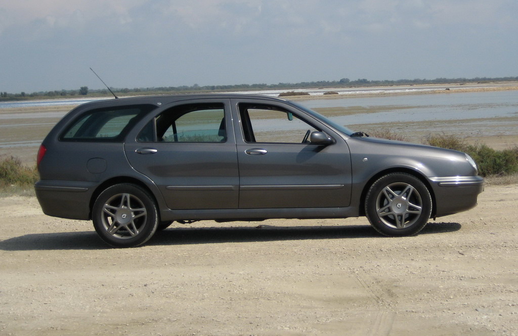

Ik heb zelf geen ervaring met 17", heb zelf wel 16" ( speedline, standaard onder Intensa ) met 205/55 x 16 banden, staat mooi en rijdt prima
er zijn diverse bandenmaat calculators, daar kun je zelf de maten zien, afrolomtrek moet zo min mogelijk afwijken van origineel :
