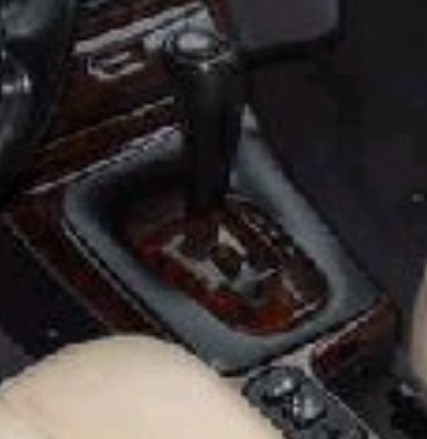

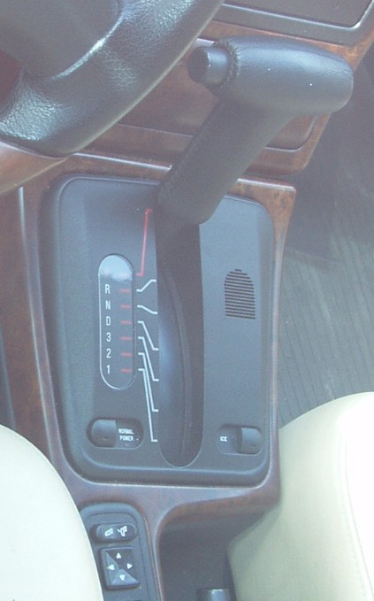

Hallo zusammen,
in der zweiten Serie sind tatsächlich andere Automatikgetriebe verbaut worden, allerdings nicht sofort mit Beginn der zweiten Serie in 1998, sondern etwas später. Es gibt also auch kC 3.0 der zweiten Serie mit dem "alten" Automatikgetriebe.
Die Exemplare mit dem Code 838CD haben das "alte" Getriebe, das an dem "T"-ähnlichen Wählhebel zu erkennen ist. Die kC mit dem Code 838CD11A haben ein Getriebe mit einem "Stick" und zweiter Gasse, in der die Gänge quasi manuell wie bei einer Tiptronic gewechselt werden können.
Das alte Getriebe stammt von ZF, das neue soll von Aisin sein, die auch die Automatik-Getriebe für die 2.0-Liter-Limousinen gebaut haben.
Das alte Getriebe soll weiniger defektanfällig sein als das mit der Tiptronic.

- auto_02.jpg (64.05 KiB) Viewed 385 times
- auto_01.jpg (53.02 KiB) Viewed 385 times

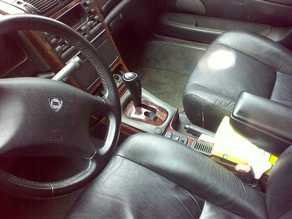

Ich hab heute einen 3,0 mit der neueren Automatik in einer Limo gesehen.
Anbei das Bild...
