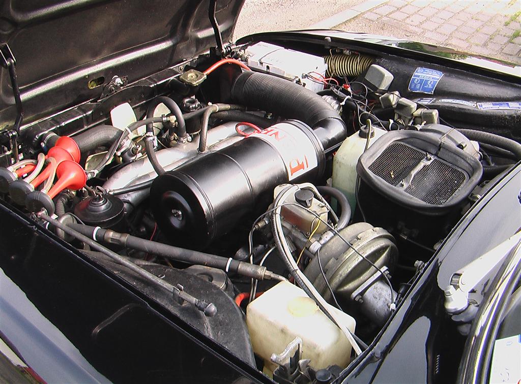

hallo
ich habe bei meinem kleinen 90ps gt ie
im letzten jahr alle kleinen unterdruckschläuche
erneuern lassen. die waren noch original und sehr porös.
ausserdem war einer überhaupt nicht angeschlossen.
auch ich habe einen unrunden leerlauf.
nichts schlimmes, aber als ich ihn in hh geholt hatte
lief er total sauber. ich habe schon den saugrohrdruckfühler
ausgetauscht, vermute aber dass der neue--gebrauchte
auch nicht mehr 100% arbeitet. im märz gehe ich wieder mit meinen
meistern auf fehlersuche. die abgas rückführung habe ich stillgelegt.
vielleicht liegt ja da der fehler.

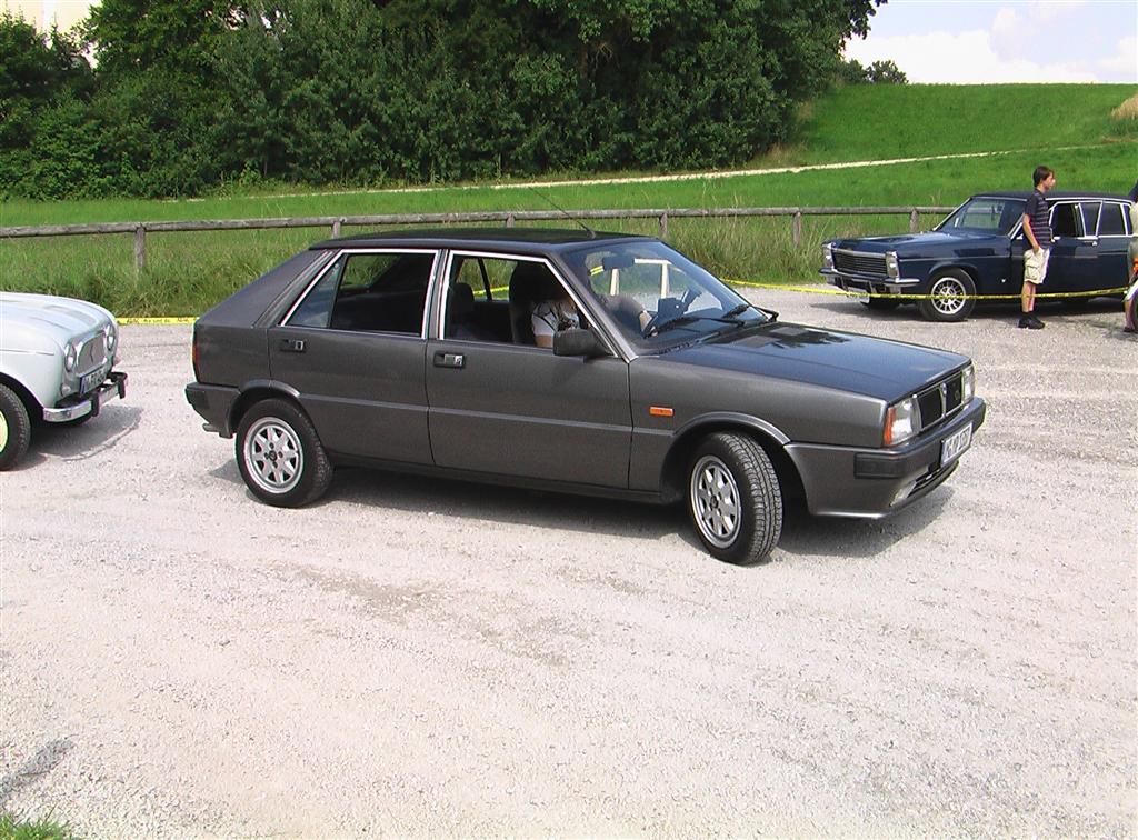

hallo albert
ich habe die stutzen zuschweissen lassen.
das war die meinung von 2 meistern , die lancia profis sind.
ABER ich lasse es wieder zurückrüsten. mit AGR lief der motor
einfach sauber, im jetzt zustand leider unbefriedigend.
dass der motor kein temperaments bolzen ist, kann ich leicht
verschmerzen. er ist ja das arbeitstier für meine frau.für
just for fun gibst die beta,s je nach wetter.
der spider macht viel viel viel spass. der hpe ist nicht so spektakulär
aber einfach nur schneller.
der zagato ist aber der hingucker. da bekommt man in freier wildbahn
komplimente von wildfremden. ob aston martin an der tanke,
audi a6 mitten in der prärie beim fototermin etc.
ich bekomm den mini lampredi, den gestutzten, schon in den griff.
ein delta 1 gtie ist ein absolute rarität. integrale gibt es genug!
und dieses teil will ich am leben erhalten.
ja und noch was . die frontscheibe muss raus. der erste rost muss behandelt
werden. er hat halt doch schon 20 jahre auf dem buckel.

Ciao Michael,
Habe ich leider doch etwas Recht behalten, denn ganz ohne Rost, gibt´s bei den 831 nicht. Es macht einfach das Alter...
Wenn du die Scheibe vorn wegen Rost etwas machen musst (hoffentlich ist nicht viel durchgefault und es kommt dir nach dem Ausbau die erste Durchrostung entgegen), sieht man den Rost schon schön. Dann mach (bitte im eigenem Interesse) die Dachkante auch
. D.h. Heckklappe ausbauen und Dichtgummi weg! (lass Ihn weg, er wird es dir danken) abbauen und dann Rost bearbeiten... da ist sicher etwas
. Hoffentlich ist nichts durch und bei den Durchführungen im Dach kein Wasser reingelaufen...
Tip: Beim Ausbau der Heckklappe die einzelnen Kabel zu den Kennzeichenleuchten und Rückleuchtem mit Drähten verzwirbeln, dann klappt das mit dem Enziehen (etwas) leichter
ist trotzdem "schön" zu machen... Vorallem der Schlauch für die Scheibenwaschanlage (der ist sehr biegsam
) ist lustig durchzufädeln... und nicht verstecken beim Anschließen... Manche Stecker sind doppelt und unbelegt...(warum, keine Ahnung) also aufpassen beim Zusammenstückeln.
P.S. Zum AGR Zeugs, lass es weg, es hat sicher nichts mit dem Leerlauf zu tun (wird wo anders Probleme an diesem GM-SPI Zeugs). Sucht lieber den Fehler, die AGR behebt Ihn sicher nicht!
Saluti!
