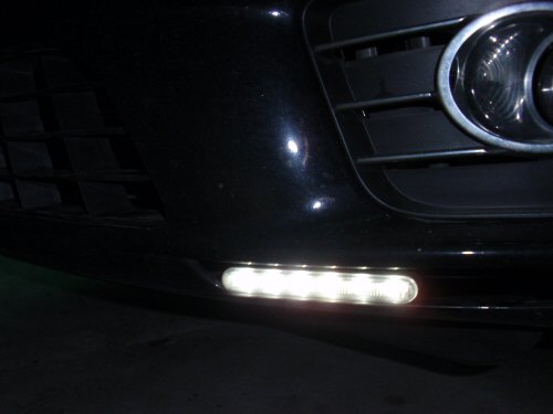

Messaggio da leggere da emanuele »
ecco le foto.... scusate il ritardo.....B)

Re: luci diurne
Messaggio da leggere da A+M »
ma si accendono con le luci di posizione, anabbaglianti o fendinebbia... comunque belle compimenti

Re: luci diurne
Messaggio da leggere da autcar »
Belle ma esposte un po troppo agli urti.

Re: luci diurne
si accendono girando la chiave, quindi sempre ad auto accesa

Re: luci diurne
Messaggio da leggere da ALEXI »
veramente favolose,strano che agli ingegneri lancia non sia passato per la testa.

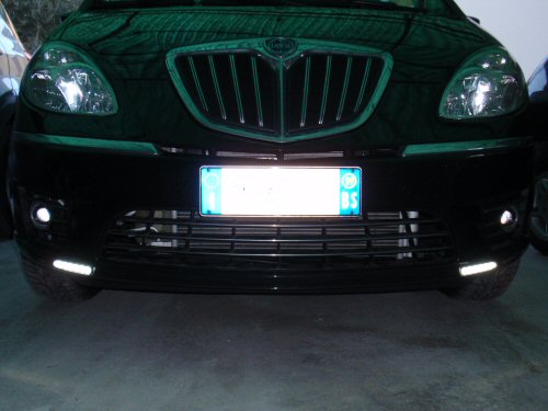

scusami se ti chiedo così tanto ma potresti fare una foto da più lontano? per vederla nel complesso

Re: luci diurne
hai ragione ma e sozza..... sabato la lavo e poi faccio le foto

Re: luci diurne
tratto da quella discussione...
ho acquistato da bep's una coppia di luci diurne a led (striscia di 8/10 led se non ricordo male... nel pomeriggio guardo meglio la marca e lunghezz). Ho collegato il polo negativo alla morsettiera che va alla batteria dell'auto e il positovo all'interno della scatola fusibili del motore esattamente al fusibile F24 (arriva +12v quando giri la chiave). Poi sfruttando dei passaggi all'interno del vano motore e alcune fasciette ho nascosto tutti i cavi che arrivano ai led. Sono circa 5 mesi che li ho installati e funzionano bene..... alcuni mesi fa ne avevo acquistati di altra marca su basetta morbida e installati sulla punto di mio fratello ma sono durati pochissimo (1 mese) perchè si sono bruciati alcuni led.
La marca è TG (tuning guru) le dimensioni 130mm larghezza per 15mm altezza, pagati circa 15/20 euro la coppia
