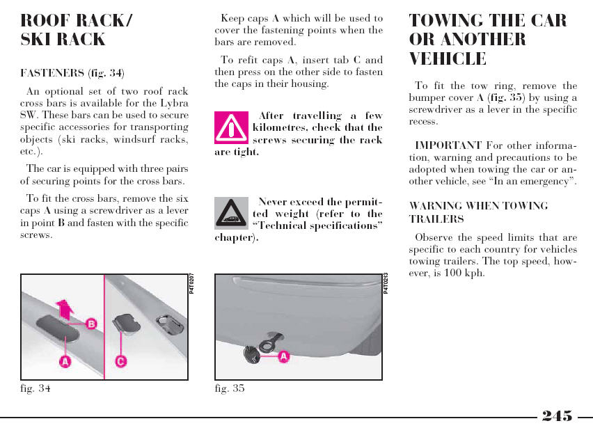

het staat in je instructie-boekje
de ( originele ) sw dragers komen thv de afdekplaatjes in de daklijst, die zitten niet op een sedan
... de montage-blokjes zitten ongeveer in het midden van de voetsteun

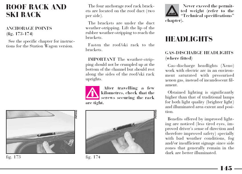

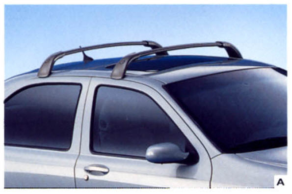

de sedan dragers worden aan de zijkant van de deurlijst gemonteerd
... de montage-beugels zitten aan de buitenkant van de voetsteun
zie plaatjes :

Ahum.... schaam schaam.... alles nagelopen internet ed,
BEHALVE mijn instructieboekje.......
Plaatjes zijn duidelijk...... super....
conclusie. Ik heb een sedan uitvoering.... voor mijn SW...
ff een nieuwe topic starten..... tnx voor de info
