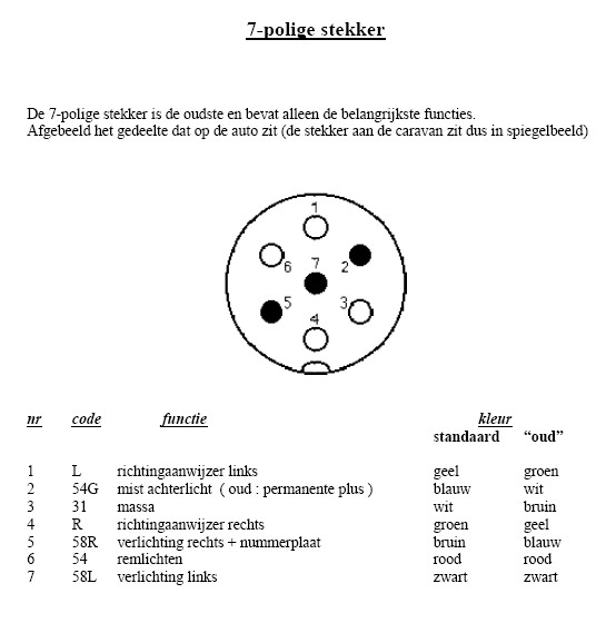

in de afgelopen decade is de 'standaard' idd veranderd , de permanente plus op pool 2 is het mistachterlicht geworden tgv nieuwe wetgeving
je moet systematisch te werk gaan ; zie eerst bijgaand schema voor de 'standaard-aansluiting' ( bijlage )
aan de hand van dit schema kun je met een spanningzoekertje en een hulpje precies kijken waar wel of geen spanning op staat
dan kijken of de stekker op je aanhanger wel standaard is aangesloten en of daar alles naar behoren werkt
als je er helemaal niet uitkomt kun je de 7-pools kabel zonder enig probleem gewoon bij je linker achterlicht opnieuw ( laten ) aansluiten, een stuk eenvoudiger en goedkoper dan het risico nemen dat je iets stuk maakt ......

Bedankt voor de snelle reactie.
Ok klopt was idd vergeten dat de aansluitingen in de loop der jaren veranderd zijn. moet ik dat nog idd "even" doen.
Mbt " stekker" aanhanger, er hing een garage testapparaat aan, voor zowel nieuw als oud systeem, dus "koppeling" is in orde.
Even voor de goede orde, waar zit de zekering voor aanhanger(s) dan? is dat appart gezekerd? zo ja, zoeken onder dasshboard zekeringkastje best zijde?
en ehhh ik hoor iemand zeggen, iets over het gewraakte printplaatje in tellers......... zit het echt daarop aangesloten??? complex.................
