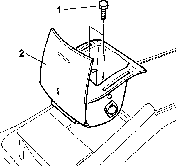

Questo tema si è descritto chissà già nel foro, ma io non l'ho trovato. La porta di quello trasporta bibite non si chiude. Il concessionario mi chiede 200 €. Qualcuno potrei dirmi come si reprime.

Ciao e grazie Giorgio
ma è facile smontare e tornare a montare?. chissà qualcuno abbia le istruzioni o lo schema.

Re: Portellino di quello trasporta bibite non si chiude
cosi si smonta

Miguel vuoi una soluzione per il portellino trasporta bibite?
Io ho rimediato applicando un piccolo magnete e un pezzettino di metallo incollandoli con il bostik
il magnete l'ho ricavato da una vecchia borsetta di mia moglie
in questo modo non si romperà più
Messaggio da leggere da DAVIDE DI VONA »
io ho risolto con due pezzettini di strappini che si usano per i vestiti
