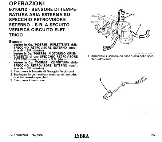

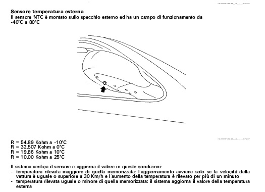

Per verificare la compatibilità dei sensori Alfa o altre Lancia è necessario consultare il manuale di officina delle vetture interessate alla sezione "descrizione e funzionamento - organi sussidiari - scatola componenti condizionatori", sezione 5040 (per la Lybra) - vedere file allegato con valori validi per la Lybra e confrontare i valori stessi di resistenza alle varie temperatrure riportate in tabella con quelli delle altre auto. Se uguali il sensore è compatibile salvo adattamento sede nello specchio da verificare.
Per quanto riguarda lo smontaggio dello specchio fare riferimento al manuale di officina procedure "riparazioni porte laterali abitacolo" - 7005R - mentre per quanto riguarda il sensore alla sezione - 5010D - "procedura smontaggio sensore" vedi allegato 2.

con i dati che hai messo in bella evidenza sopratutto quello della resistenza ci metti nelle condizioni di adattare un altro tipo (con resistenza minore) di sensore tramite l'inserimento di una resistenza aggiuntiva. il sensore che mi hanno spedito dovrebbe essere con il cavo tagliato. credo che lo collegherò con saldatura a stagno. in questo modo non dovrei nemmeno dover smontare lo specchio.

Prima di cambiare il sensore della temperatura pensando ad un guasto tenete presente che :
"Il sistema verifica il sensore e aggiorna il valore in queste condizioni:
- temperatura rilevata maggiore di quella memorizzata: l’aggiornamento avviene solo se la velocità della vettura è uguale o superiore a 30 Km/h e l’aumento della temperatura è rilevato per più di un minuto
- temperatura rilevata uguale o minore di quella memorizzata: il sistema aggiorna il valore della temperatura esterna"
