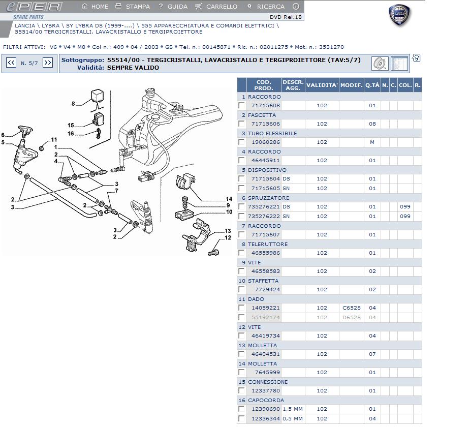

Re: Installazione tergifari
Prova a sentire Desal ad Arena Pò,magari ce qualcosa.
Se hai stilato un elenco dei componenti necessari,completo di codici,fammelo avere...provo a fare un paio di mail,magari troviamo qualcosa.
Messaggio da leggere da MATTEO_LX »
Allegato....
Bisognerebbe trovare una executive in demolizione.
Ma anche sulle prime serie erano abbastanza comuni.....
