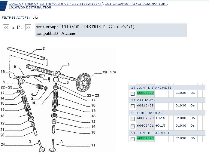

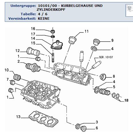

PS.: Anbei noch 2 Bilder, leider bin ich unfähig in EPER die passende Stelle zu finden :-(

Du musst bei der Baugruppe 10107/00 - STEUERUNG nachsehen!
Einlass 60807969
Auslass 60807970
Bestell bei Lancia und gut!

vielen Dank für Deine Auskunft. Dann kann man also davon ausgehen, dass Einlass und Auslass unterschiedlich sind, siehe auch angehängtes Bild mit Deinen Nummern.

ja sie unterscheiden sich ein wenig. Bestell sie bei Lancia oder Alfa über diese Nummern und Du solltest die Richtigen bekommen. Alles andere ist ziemlich unsicher, es sei denn, Du hast Zeit für Experimente.
