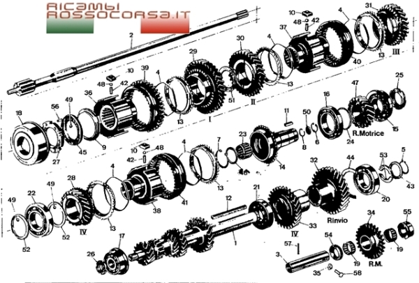

salve ,stò revisionando il cambio della montecarlo ,volevo sapere se per sostituire il paraolio dell'albero primario, và aperto tutto il cambio.Ho provato a levare la campana della frizione ma non esce.C'è qualcuno che sà darmi qualche informazione.Grazie

devi togliere il cambio ma senza aprir il cambio.....

queste potebbero esserti di aiuto! per smontare la campana frizione devi prima togliere l'alberino, ovvero il numero 2 dell'esploso del cambio. Per farlo devi sganciarlo dalla parte opposta, togliendo il coperchietto lato comando cambio.

grazie del consiglio lavoro eseguito perfettamente
