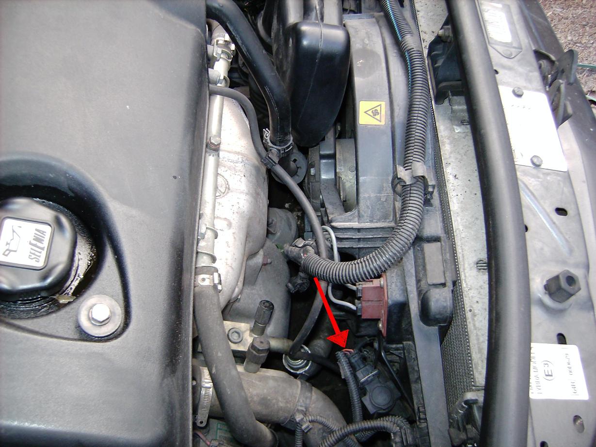

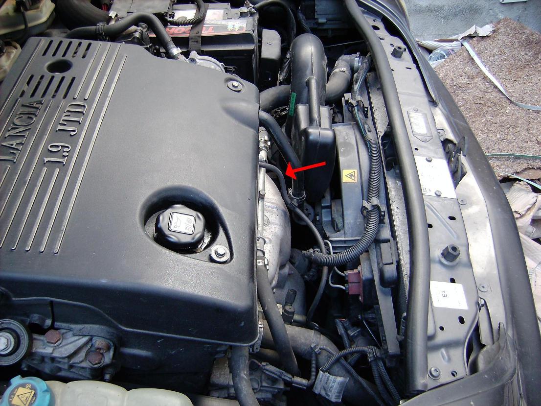

Messaggio da leggere da ilbarbone »
ecco le foto
in una ho indicato il tubicino
nell'altro il sensore a cui va attaccato (quello originale è rovesciato)
