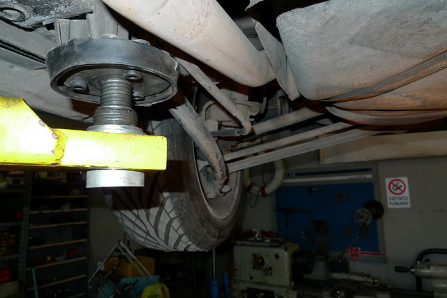

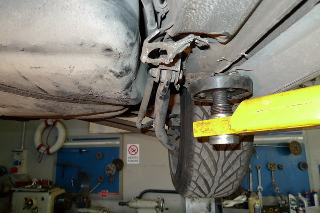

ciao ragazzi,qualcuno ha disponibile le due "banane" posteriori della mia delta Evo 1 ? vedi foto
banana sn.jpg (102.22 KiB) Visto 640 volte
banana dx.jpg (87.27 KiB) Visto 640 volte

che problema hanno,sono storte o sono saltati i tasselli, perche' quelli li puoi sotitiire costano circa 25 euri l'uno.ciao

sono si storte di loro,ma il problema e' che sono crepate in tutta la loro lunghezza,un meccanico mi ha detto che e' probabile che fossero piene d'acqua e con il gelo si sono APERTE,cmq sia non mi sento sicuro il quelle condizioni

mi fa strano che cia stata acqua pero' non mi sento di contraddirlo comunque le barre suno spesse ed il volume interno secondo me e basso.
se le trovi va bene altrimenti le puoi saldare con il tig oppure a filo.
dopo di che le presenti ed eventualmente le radrizzi se si sono stortate,poi monti dei silent blok nuovi,magari quelli rinforzati,tipo powerflex o quelli di scara 73 che sono molto validi.

grazie a tutti x la collaborazione,anche questa volta siete stati utili e precisi nelle spiegazioni, "BANANE" trovate.!
