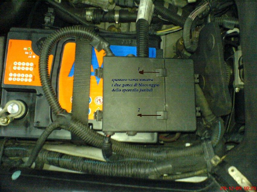

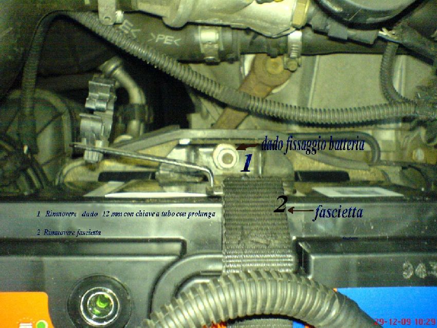

Sostituito batteria
Per chi volesse risparmiare qualche decina di euro, allego tre foto, che anche per una semplice sostituzione della batteria può essere utile.

Re: ?tt?PROBLEMA RADIO ICS?tt?
Non ho però capito se sostituendo la batteria hai risolto il problema.
