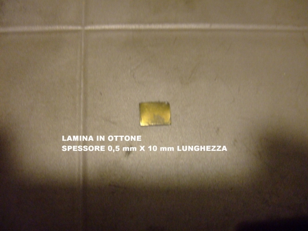

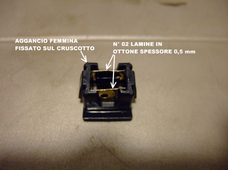

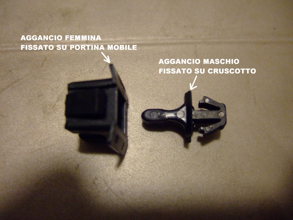

Non si può fare i fori sottooooooooo, io ho risolto aumentando la rigidità dell'aggancio femmina , domani se riesco metto le foto, posso dirvi che la modifica funziona bene.

Negli allegati è visibile la modifica.

Grazie, ora la portina funziona bene e quindi non si apre quando ha al suo interno 3 lattine e la strada è sconnessa.
