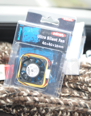

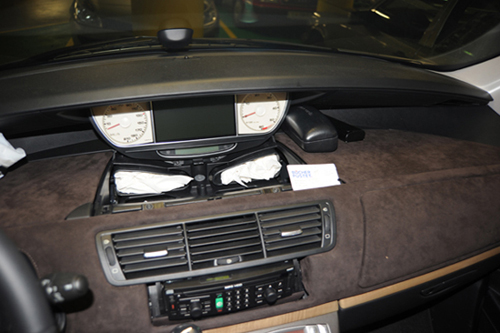

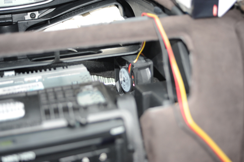

10 giorni che ho la mia nuova PH, subito il primo giorno mi ha dato problemi l'RT5,Vixmi ha visto come non funzionava, insomma dopo un po' che era acceso andava in blocco,prima di partire per questo viaggio sono andato in concessionaria (con il sistema bloccato) e non hanno saputo dire nulla(vai cosi' e quando torni vediamo)
I primi 2 giorni ho accettato di avere l'RT5 bloccato poi ho incominciato a ipotizzare soluzioni e l'ho trovatata
TROPPO CALORE E L'HHD VA IN BLOCCO
ho messo una ventolina collegata con presa accendisigari e tutto funziona
qualcuno di voi ha avuto lo stesso problema? come hanno risolto?

Io ho l'RT4, e non e' mai andato in blocco, neppure utilizzandolo per diverse ore di fila.B)
Ci deve probabilmente essere qualcosa che non va nella dissipazione del calore del tuo... un colpettino a TSW forse potrebbe chiarirti il dubbio. :S

Non mi sembra normale che si scaldi così .
I mio consiglio è quello di no n attaccare ventoline o altri aggeggi ma rompere le scatole in assistenza e fartelo sistemare !
Fai presente che già una ti si è bruciata e non vorresti che succeda la seconda volta .

Ciao Lele,
sò che la prima serie di Rt5 avevano avuto alcuni problemi (però non sò se questo era uno di questi), quindi hanno fatto una nuova versione di SW per risolverli, quindi prova a guardare che tipo di SW hai poi vediamo se è già l'ultimo altrimenti basta solo fare l'aggiornamento e tutto si dovrebbe risolvere.
Per vedere la versione SW premi il tasto Menù e lo tieni premuto per qualche secondo, poi vai su Descrizione Sistema e lì vedi la versione SW e se non è 8.11 non è l'ultima versione, quindi si può provare ad aggiornare.
Saluti Antonio Mo

ho controllato la versione SW 8.10.D-11 e' quella da aggiornare?
dalle risposte mi sa' che sono solo io lo sfigato
comunque tutto bene il viaggio di rientro da Berlino, con la ventolina nessun blocco
LELE

Ho la tua stessa versione ma non mi e' mai successo....
solo questa estate ho avuto un comportamento simile ma dovuto ad un mp3 difettoso... ogni volta che selezionavo
come sorgente JB, andava in freeze.
Rifatto l'album si e' risolto.

sì la tua ha ancora la vecchia versione e sò che alcune hanno avuto qualche problema e quindi è uscita la versione 8.11, quindi tentar non nuoce....
Saluti Antonio Mo
