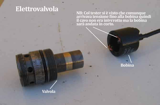

Scusate vi erano ancora due foto, molto esaustive.
- elettrovalvola_03.jpg (18.9 KiB) Visto 814 volte
- elettrovalvola_02.jpg (13.08 KiB) Visto 813 volte

Salve. Ho seguito i vari post e la discussione è molto interessante. Soprattutto di grande utilità per noi tutti. Mi permetto solo di aggiungere, che sarebbe più corretto dire che l'elettrovalvola è interrotta, visto che con il tester segna una resistenza infinita. A presto
Re: Ancora AVARIA SKYHOOK
SI ai ragione Thesis_3e2, scusami, ma sai di mestiere faccio tutt'altro, è vero: l'elettrovalvola aveva resistenza infinita quindi la bobina non è in corto ma interrottà? o sbaglio? Grazie sei sempre un grande !!!!
