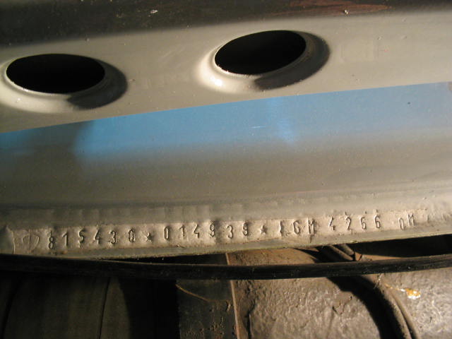

dopo un pò di tempo torno sul tema dell'identificazione della mia Flavia coupè 1.8 iniezione del 1966.
Nella risposta che mi hai inviato hai citato il numero vettura 815.330 che se non sbaglio corrisponde al modello carburatori.
La mia è iniezione e dovrebbe essere 815.430. A questo punto sai dirmi qual'è il numero di omologazione ? E' sempre IGM3252OM come citato da te nella risposta del 25 settembre o e? un'altro ?
Ti ringrazio infinitamente
Paolo Ghia

Ciao Paolo,
dal libro di Puttini "Lancia Fulvia, Flavia,Flaminia" il certificato di omologazione, per la Flavia 815.430, è 4266OM del 25/8/65, estensione di omologazione N. 5749 OM del 8/4/68.
No saprei dirti a cosa afferisce l'estensione.

Spero che la fotografia che ti allego possa darti una mano.

Grazie Guido,
non sono riuscito a far la foto questa sera. Poi la tua foto cade a fagiolo la tua è iniezione come quella di Paolo!
Michele
