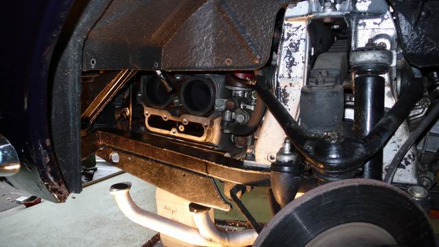

Hallo zusammen, so, nun habe ich es geschaft. Nach dem Wechsel der beiden Zylinderkopfdichtung ist mein Flavia betr. der Temperatur wieder normal und überhitzt nicht mehr. Jedoch hat sich mit der Zeit die Korrosion ein bisschen durchgefressen (siehe Fotos im Anhang). Habe das ganze aber gut abgedicht und er läuft super X(X(

Hallo Michel und all diejenigen, die das Thema ebenfalls noch interessiert.
Im Commentatore, dem Jahresmagazin der Lancia Fulvia & Flavia IG welches zum Jahresende erscheint, wird es zu dem Thema „Temperaturprobleme“ bei den Flavia-Motoren einen interessanten Artikel geben, der das Thema ausführlich "beleuchtet"!
Übrigens sind die Zylinderköpfe in einem typischen Zustand nach all den Jahren.
Gruß Kay Borck
