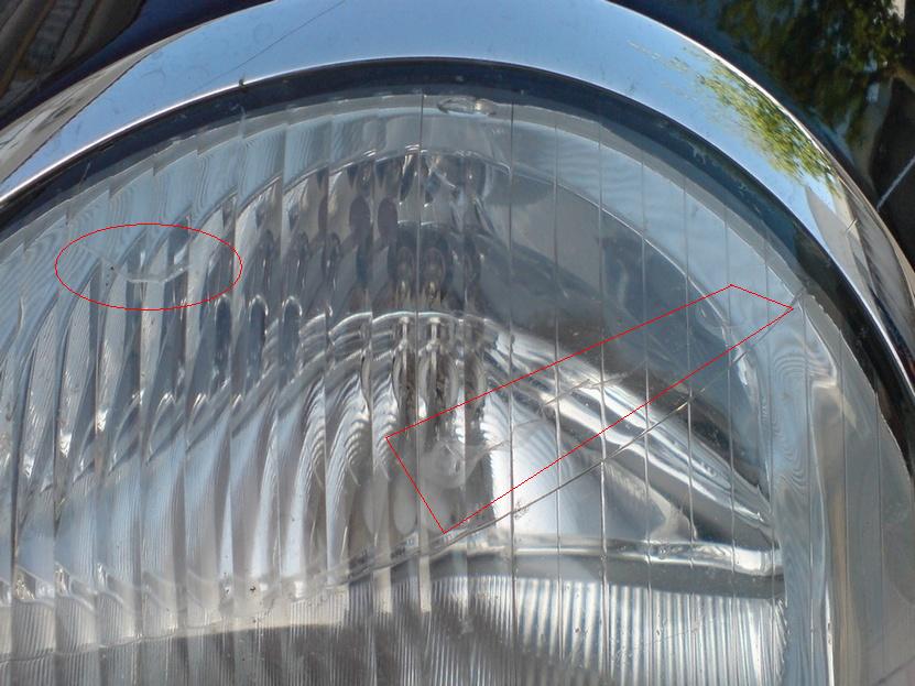

Ieri ho fatto un po di giri per cercare una buona Lybra, ne ho trovata una, aveva il faro anteriore DX dove si stava staccando una peliicina trasparente, come se avessero dato anche il trasparente al faro.
E' possibile che qualche carrozziere abbia fatto quella schifezza, oppure e normale che i fari abbiano una pellicola di trasparente, ma in questo caso se si stacca c'e da cambiare il vetro o non serve a nulla ?

hai notato se il faro era bello nuovo oppure se era in evidente stato d'uso, adeguato all'età della vettura?
Se è quello che penso, è stato sostituito e non hanno levato la pellicola di protezione che applicano in fabbrica al momento del confezionamento.
Altrimenti non saprei cosa possa essere... qualche magheggio forse..

anche io l'ho notato sulla mia 105 cv del 2000 e non so darmi una spiegazione forse sono così come caratteristica costruttiva ...

è normale, è una pellicola di protezione, infatti anche la mia è quasi del tutto spelata

Confermo anche sulla mia del 2000 succede questo. A volte si stacca questa pellicola. Mah!

Sono fari non di vetro ma di materiale "plastico"...policarbonato , plexiglass, ecc. ecc.
Già discusso ampiamente sul forum....
Chi ha avuto questa problematica in passato, ha utilizzato pasta abrasiva fine da carrozziere e sono tornati come nuovi.

Sì, si può dire che si tratta di una pellicola protettiva, ma non è dovuto lasciare. le pietre dei camion sono progettati fare picolo fori a la pelicola. Dopo il lavaggio ad alta pressione... (como lo è la mia). Una volta che questo pelicula scomparendo, i fari sono rimasti senza protezione e cominciano a diventare noioso e giallo. In quel momento è possibile effettuare le seguenti operazioni: http://www.youtube.com/watch?v=5sZg9cj2hxI

a me oltre che spellati entrambi i fari, sono diventati oscuri e questo è un problema sopratutto la sera. qualcuno sa aiutarmi a trovarli?

secondo me dovresti chiedere uno sconto o fatti sostiuire i fari.....................
quella pellicola che si sta staccando poterà il faro ad ingiallirsi velocemente........purtroppo succede spesso.............
