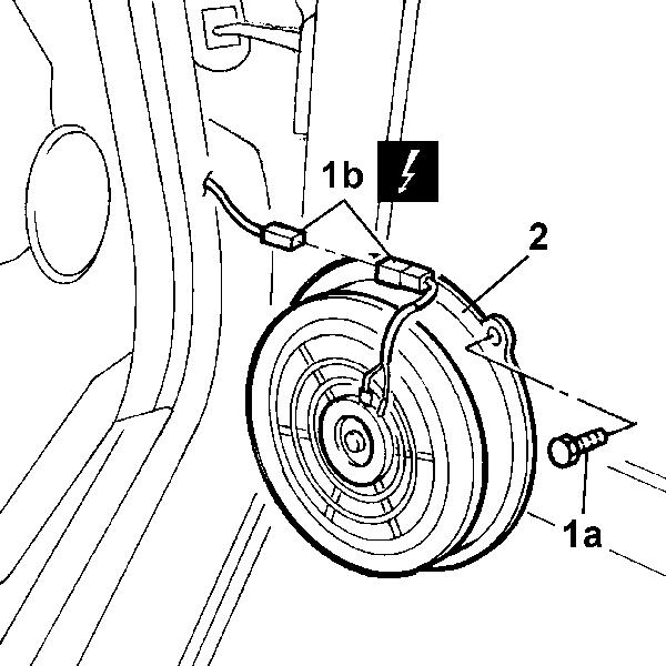

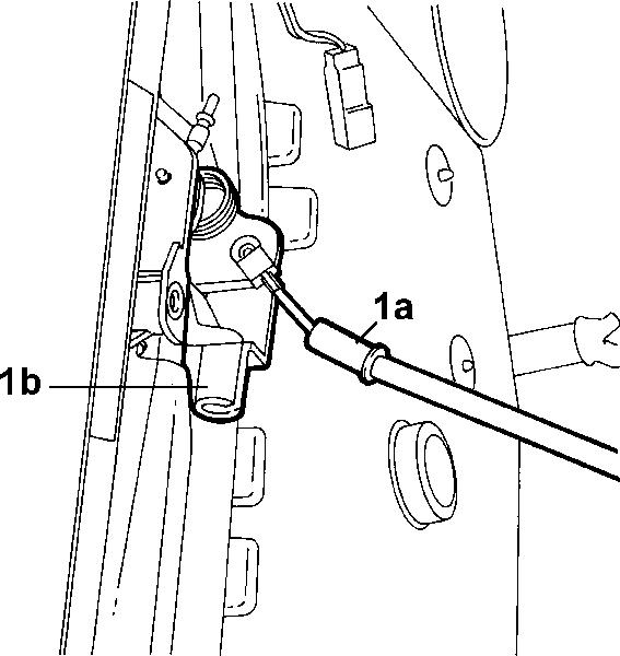

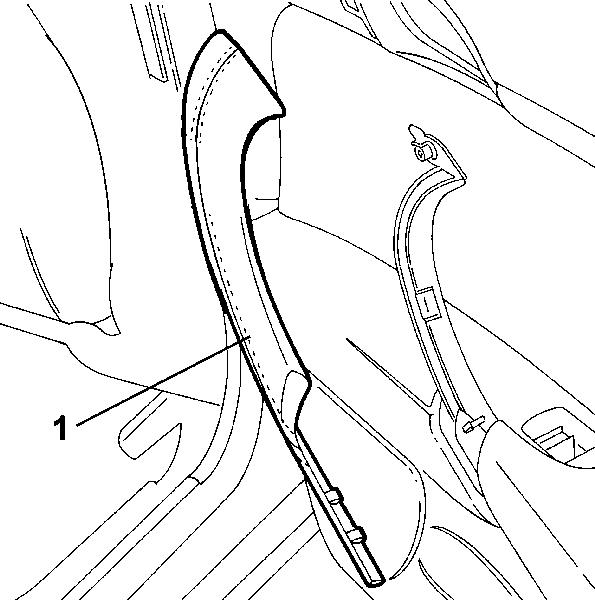

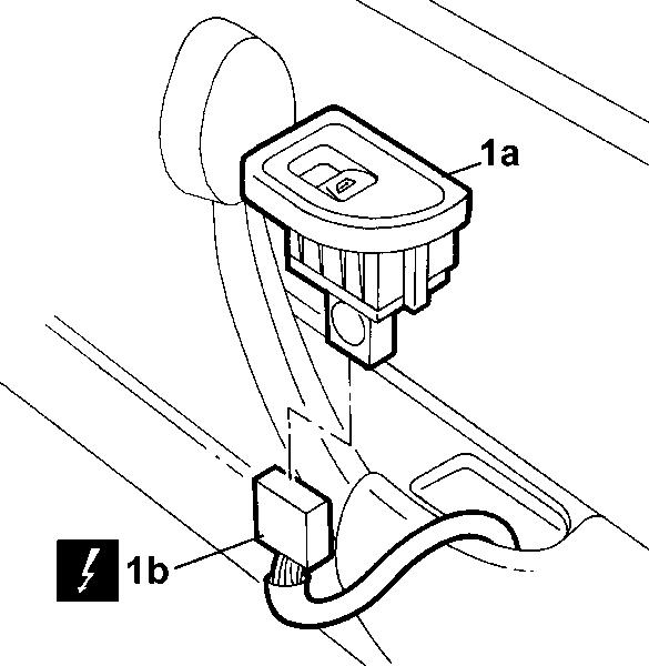

Le prime quattro foto
- 4.jpg (52.46 KiB) Visto 306 volte
- 3.jpg (78.88 KiB) Visto 306 volte
- 2.jpg (61.35 KiB) Visto 306 volte
- 1.jpg (50.02 KiB) Visto 306 volte

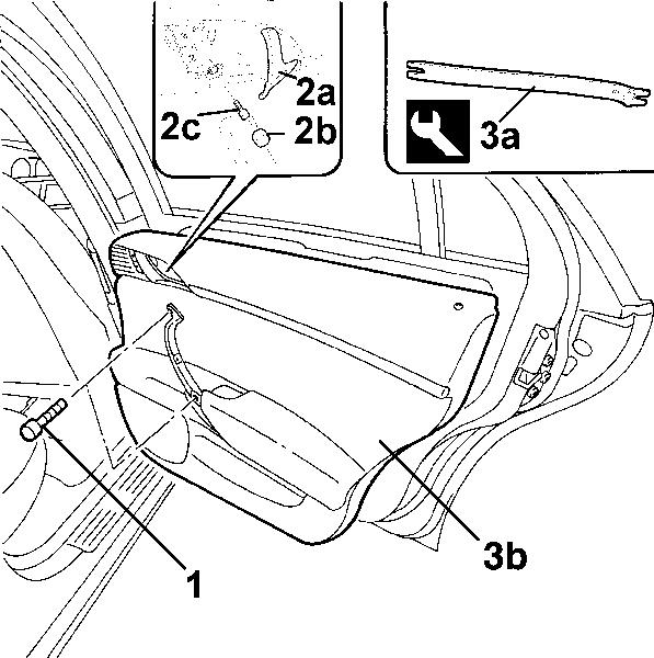

Questa è la 5 foto, quando hai staccato il pannello ,dietro trovi tutte le connessioni, non staccarle, sposta leggermente il pannello in avanti o di lato, cosi riesci a smontare l'altoparlante
ciao giorgio
ciao giorgio
- 5.jpg (66.33 KiB) Visto 306 volte

Per arrivare all'altoparlante devi per forza togliere il pannello l'unica difficoltà è quella di togliere il rivestimento della maniglia la foto n.2 dopo togli tutte le viti, c'è nè anche una dietro la maniglia di apertura nascosta da un tappino di plastica, dopo fai leva partendo dal basso fra il pannello e la portiera e lo sganci,dopo averlo sganciato lo spingi verso l'alto.Il flessibile della foto n.4 puoi anche non staccarlo, perchè con un pò di pazienza riesci ad arrivare allo spinotto dell'altoparlante, visto che per provarlo non lo devi smontare, ma solo scollegare. Se non senti solo quell'altoparlante non credo sia un problema di connessione al nit
