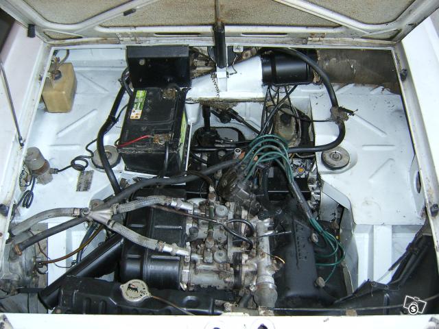

Mai vista 'sta cosa...
E' una fulvia berlina 2c del 1966...
Che modifica è?
Gianluca1,3S

Che modifica è?
- 2c.jpg (63.26 KiB) Visto 509 volte

impianto a gas.... ti riferisci a quei due tubi sui carburatori vero??

Re: Che modifica è?
E' vero!!! Non ci avevo pensato!!

In altre realizzazioni foravano i carburatori verso metà e inserivano direttamente 4 ugelli filettati, uno per corpo.

Re: Che modifica è?
quella specie di "tamburo " nel passaruota destro é il "vaporizzatore"
utilizzando l'acqua calda del motore , vedi tubo piu nero ,
permette di trasformare il Gpl ( liquido ) in gas che poi viene mescolato all'aria nei carburatori
spiegazione un po piu tecnica : passando da liquido ( e in pressione) a gassoso ( pressione atmosferica)
il gas si raffredda e bloccherebbe i condotti per formazione di ghiaccio per cui nel luogo in cui si svloge questa "trasformazione" è necessario apportare calore.

In realtà Giovanni pensava che fosse il NOS modello "fast & furious"... una 2C che fa da 0 a 100 in 3 secondi netti...

Re: Che modifica è?
Capito...e la funzione di questi tubicini?
- 2c.jpg (63.48 KiB) Visto 509 volte
