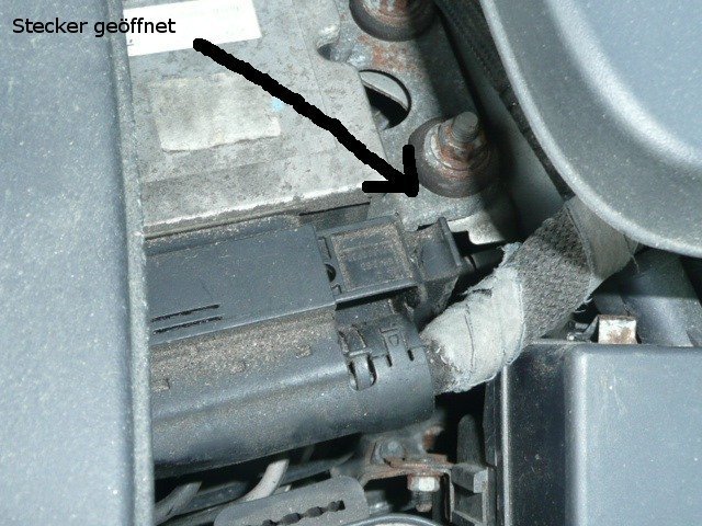

Messaggi: 3053
Re: avaria EPB....ed altro
Questo probabilmente è il colpevole

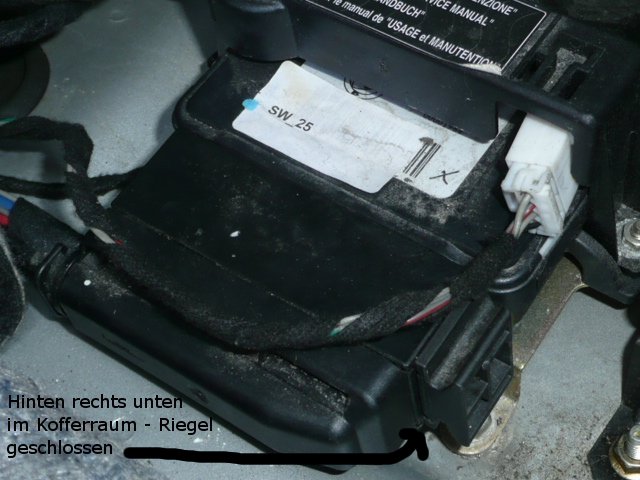

Messaggi: 3053
Controlla anche questo contatto

grazie Giorgio,
ma dove sono queste centraline??
Giorgio
Messaggi: 3053
La prima è nel vano motore, lato destro, la seconda, è nel baule sotto l'amplificatore del bose
