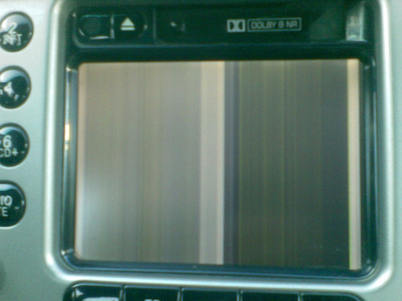

Te ne sarò grato!! Solo se hai capito bene a me visualizza comunque delle strisce in verticale di colore (verde, blu). Cioè non è oscurato e basta!! Non so se a te era la stessa cosa...ciao

metti una foto del tuo problema allora...ciao

Allego foto.

Ho visto la foto, non è il solito problema del neon. "Potrebbe" essere da cambiare tutto il display...

Secondo me è problema di contatti tra il display e la scheda... ora non m ritorna in mente come si chiama, ma dovrebbe essersi spostata (o è da cambiare) quella strisciolina di gomma che fa comunicare i contatti del display con quelli della scheda.
Ripeto, "secondo me"... anche perchè non avendo visto smontato l'ics non so nemmeno se sul nostro c'è il componente di cui parlo.
Qualche anno fa me lo fece il display del telefonino.

si può essere...stasera vedo di mettere qualche foto dell'ics smontato
