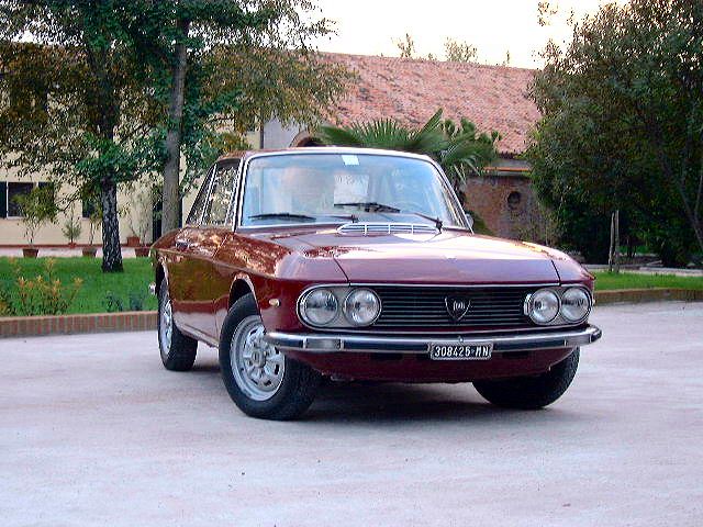

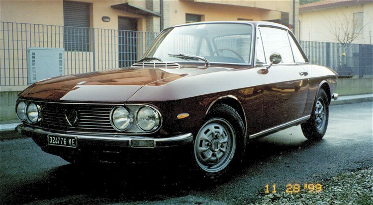

Cari amici, mi ritrovo uno stock di paraurti Fulvia tra cui alcuni anteriori Fulvia Coupè II Serie. Ebbene quelli imballati originali con cartellini Lancia hanno nel mezzo della parte superiore, sopra l'alloggiamento targa, una piccola modanatura un po' come quella che si trova in mezzo ai paraurti I serie. Ne ho poi altri senza modanatura. Vedo che la maggior parte delle Coupè II Serie sono senza modanatura ma ho trovato anche molte foto di Coupè II serie con modanatura in mezzo al paraurti. Qulcuno sa darmi una spiegazione? Dipende dal periodo di produzione? Allego un paio di foto
Grazie mille

è una modanatura della prima serie, infatti il paraurti faceva un piccola V al centro, e probabilmente serviva per coprire la saldatura. nella seconda serie il parauti è più arrotondato, e non monta la modanatura.

No, si tratta di due tipi di paraurti seconda serie di cui uno con la modanatura come la prima serie

strano nel depliant dell'epoca non c'era, comunque allo si tratta delle primissime 2 serie dove la scritta posteriore era attraversata dalla lancia , non un lingottino, inoltre aveva anche il legno del cruscotto impiallacciato.

ordunque, come da catalogo ricambi, tavola 72a viene riportato il particolare in oggetto con la dicitura fino a nr....... ovvero è stato montato e poi eliminato dal paraurti anche se non vengono riportati i telai da cui avviene il cambio di tipologia.
quindi come ipotizzato deve essere stata una semplificazione produttiva......
