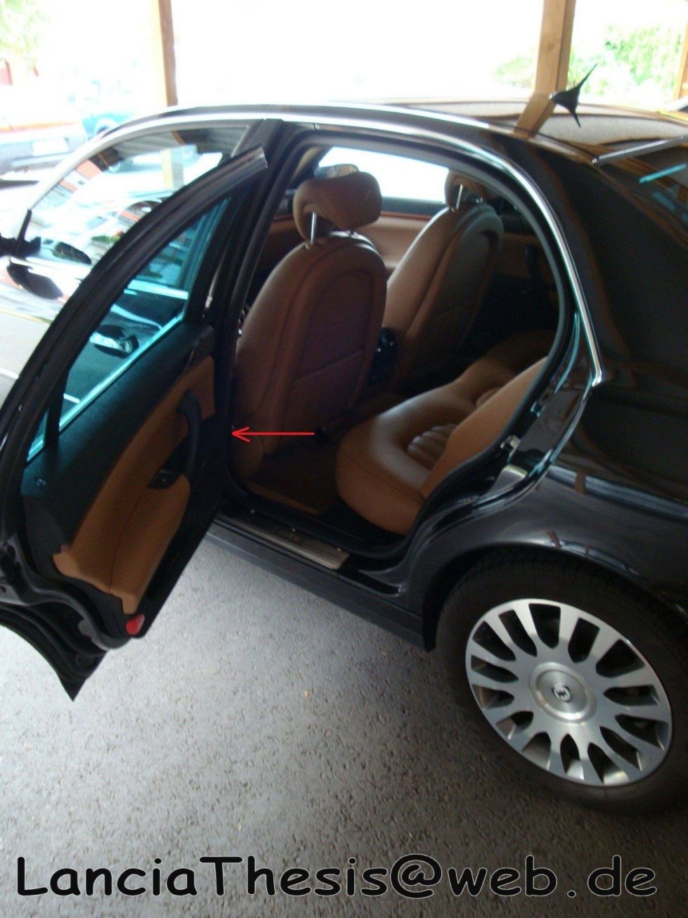

Hallo Karl,
ich kann dir nur einen Tipp zu deinem o.g. zweiten Problem geben, denn ich hatte diesen Fehler mit dem Servomotor auch an einer Tür. Ich konnte es, nach einem Tipp von Amigoivo, sehr leicht beheben.
Ich habe den Stecker an der Tür abgemacht und mit Kontaktspray eingesprüht.
Die Stecker (siehe Bild) sind nicht aufgedreht sondern die Verriegelung wird gelöst indem du die Plastikklammer hochklappst und dann vorsichtig den Stecker abziehst. Einfach probieren, geht ganz leicht.
Viel Erfolg.

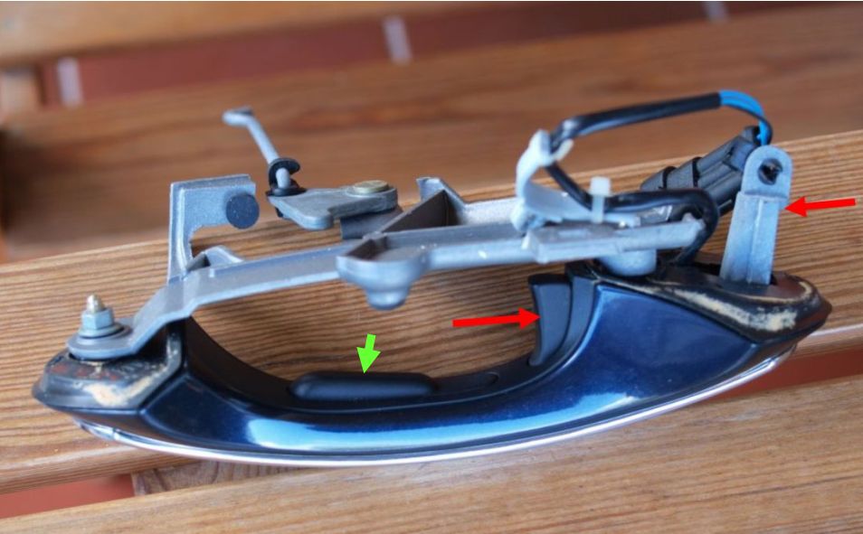

Hallo Karl,
wie gesagt, ich habe es nicht selbst gemacht (und auch nicht zugeschaut), aber die Türinnenverkleidung muss da bestimmt weg. Das lackierte Teil von dem Griff kann man an den Neuen dran machen (und das unlackierte Teil entsorgen), somit hält sich der Aufwand in Grenzen.
Bei mir war der Griff links hinten kaputt, rechts hinten geht der Taster schon schwer. Deswegen hatte ich mir vor gut einem Jahr ein Gebrauchtteil besorgt, dass ich aber noch nicht verbaut habe. Ich hab's gerade mal aus dem Keller geholt und von oben fotografiert. Die roten Pfeile zeigen einmal auf den mechanischen Öffner und auf den Hebel, der damit in entgegengesetzter Richtung bewegt wird, der grüne Pfeil auf den Taster, der beim defekten Türgriff festsitzt.
Gruß....Starbiker
PS: Wenn Du dringend einen Griff brauchst, ich könnte mich von dem Fotografierten trennen, da ich akut keinen benötige.
