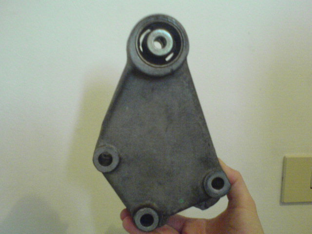

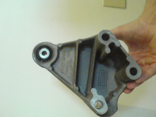

è un supporto motore della mia delta evoluzione che ha crepato la gomma intorno al silent block.. si riesce ad avere il silent block? o si deve comprare tutto il pezzo?....perfavore foto e prezzo.

Lo metti in pressa butti fuori il gommino vecchio e lo sostituisci con un powerflex

tu l'hai già fatto ? lavora bene il supporto??

meglio dell'originale ...
io a dire il vero ho cambiato poi tutta la staffa con una fatta in accaio da pieno e powerflex e ho eliminato il classico strattonamento della Delta a marce basse
