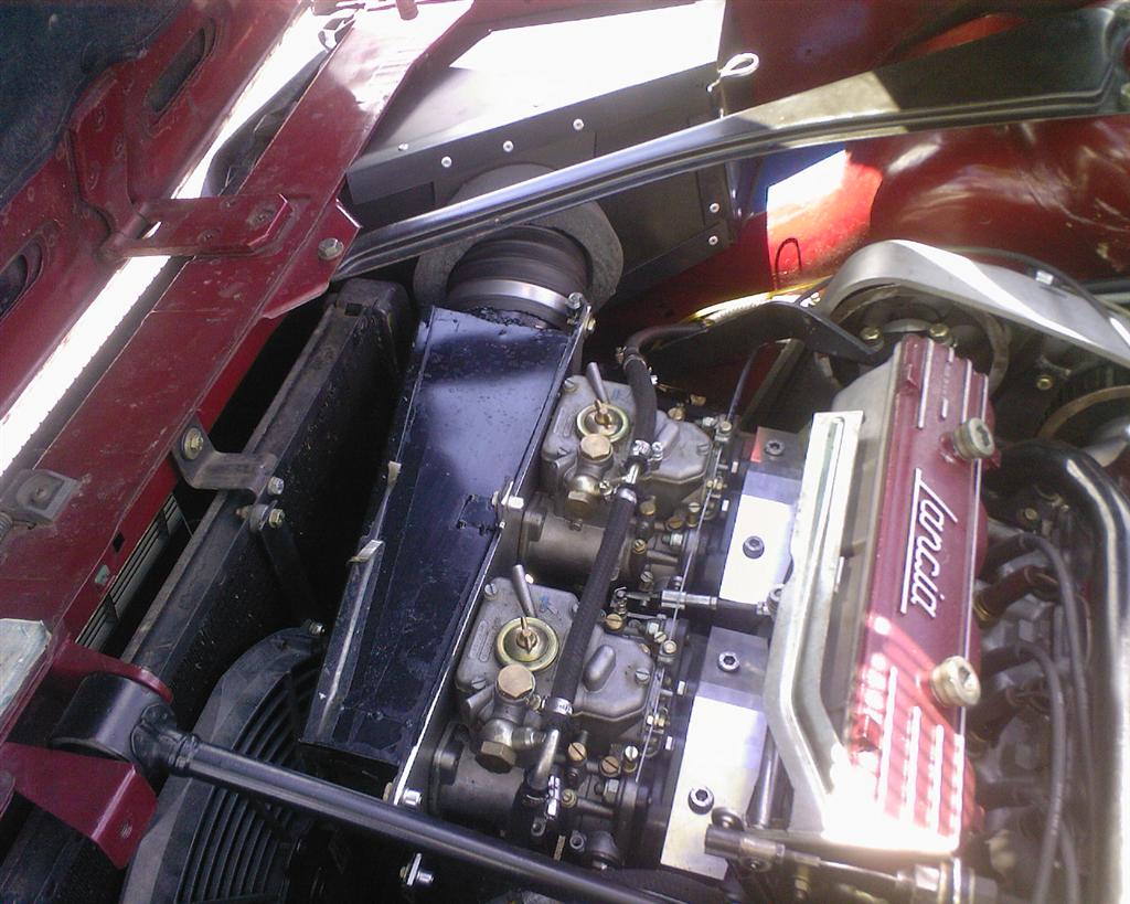

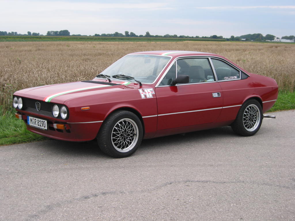

dita rennt mit seinem beta coupe jeden berg rauf, wie wenns der letzte wäre.
ehemals 1300er einer unter 5000

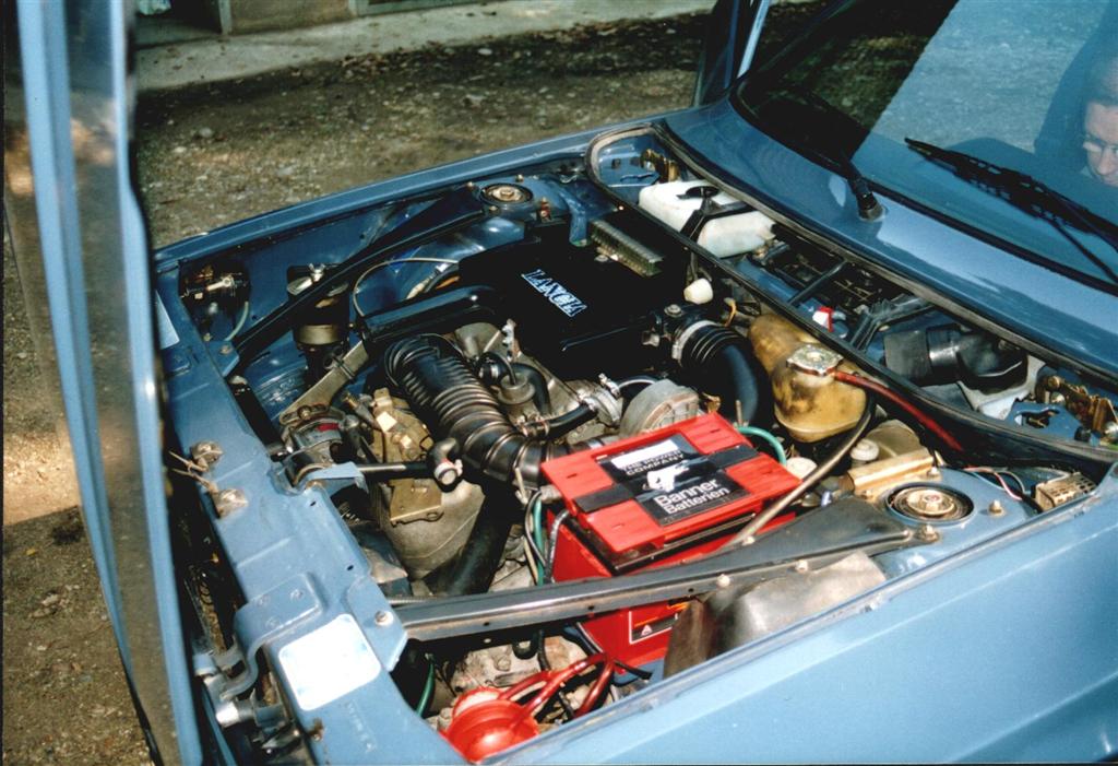

das letzte bild ist ein 1.8 liter kurzhuber in verbindung mit 1300 er getriebe
zu deinen motor specs. alles klar.
für beta fahrer mogli, bitte nur 20/ 50 öl reinschütten. das hat mit dem hersteller nichts zu tun.
ausserdem immer vollen ölstand, so watscheneinfach ist das. dann passiert nichts.
ein ölkühler hält alles unter kontrolle. ebenso der handschalter für den
kühlerventilator.
kühlerventilator.
