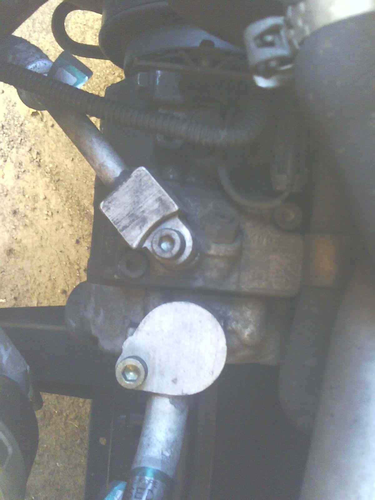

ho una kappa 2000 VIS del '99 e mi si è rotto il compressore dell'aria condizionata.
Dallo sfaciacarrozze ci sono compressori k ma diversi,conl'attacco dei tubi a lato del compressore,il mio è diverso,gli attacchi li ha sopra come vedete in foto.
Qualcuno ha da vendermene uno?

La Lancia K può montare uno dei due compressori:
SANDEN 7V16
oppure
NIPPODENSO 6CA17
L'unica maniera per sapere cosa è montato sulla tua K è smontarlo. Se lo prendi usato dovresti fare una serie di verifiche tra cui il livello olio. Se ne acquisti uno revisionato ti costa la metà del nuovo, chiaramente non prenderlo nella rete Lancia altrimenti ti salassano per bene.
