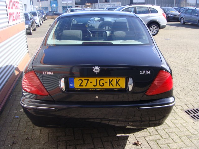

hoi heb een lybra uit 2002 110pk maar kan je daar ook de egr klep afblinden of krijg je dan problemen. en als je egr vanaf boven bekijkt is het dan de rechter kant die je moet afblinden of de onder kant
