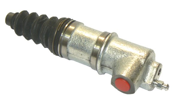

Guten Abend Alle zusammen,
vor einigen Tagen ist während der Fahrt das Kupplungspedal unten stecken geblieben und kam nicht mehr hoch. Habe das Auto folglich abschleppen lassen und bei mir hinterm Haus abstellen lassen. Bin auch schon dank älterer Beiträge hier im Forum auf Fehlersuche gegangen und habe folgendes festgestellt: wenn ich am Gummi links des Nehmerzylinders "rumfummele, rumspiele" kommt eine kleine Flüssigkeits-Fontäne heruas.
Meine Frage lautet nun, ist es damit getan den Nehmerzylinder auszutauschen oder muss ich größeren Schaden fürchten?
Bin über jede Antwort dankbar und erfreut

Hallo Guiseppe?
Die Dichtung deines Zylinders ist defekt!
Nehmerzylinder entweder überholen( wenn neue Dichtung vorhanden!) oder einen neuen bei http://shop.husch-autoteile.de/index.php/catalog/index kaufen.

- nehmerzylinder.jpg (23.05 KiB) Viewed 704 times

Hallo Matthias,
vielen Dank für den Link werde den Nehmerzylinder morgen bestellen

Ersatzteil ist eben angekommen!
mach mich gleich ans Werk
