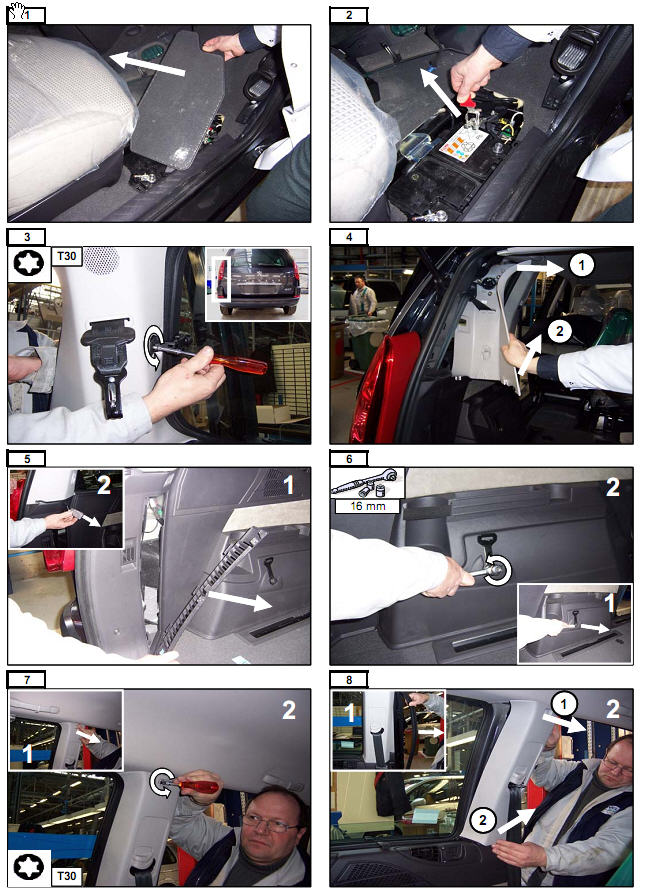

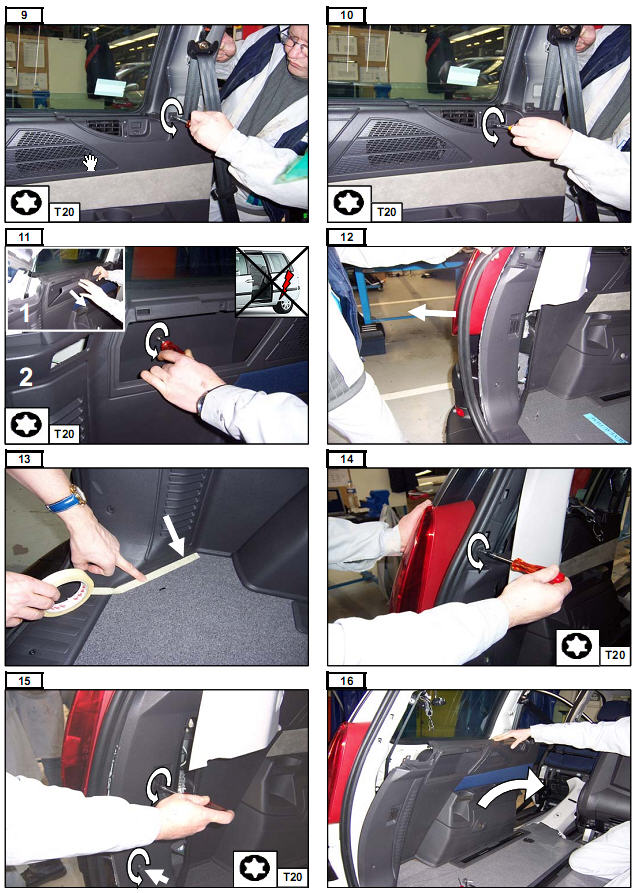

Se sei ancora interessato allo smontaggio del pannello, ti allego un estratto dal manuale di istruzioni per l'installazione della centralina per la gestione delle luci traino, dove appunto si illustra come togliere un pannello interno.

Raoul
Messaggi: 6489
Iscritto il: 23 gen 2009, 13:19
Re: Come si smonta.............
Messaggio da leggere da Raoul »
Sì mi interessa, grande e grazie Nico. (tu)(:P)
