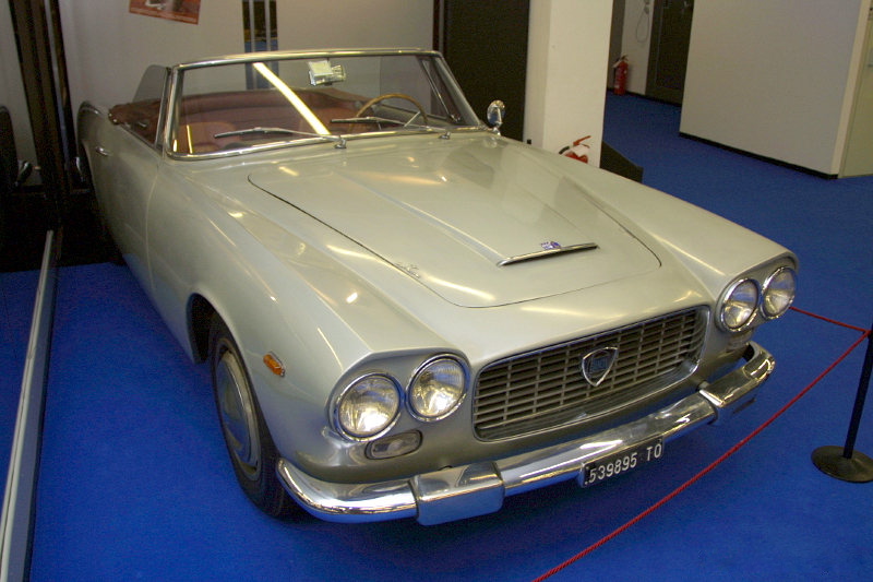

Per la carità, se allarghiamo il discorso non la finiremo più e ci divideremo solo in pro e contro. Mi pare sia più interessante ricostruire filologicamente la realtà storica. Sappiamo che andando indietro nel tempo sulle borchie la scritta c'era ed era in nero (vedi Aprilia, Ardea, Aurelia etc.). Poi però la scritta è scomparsa fino alla sua sostituzione con lo stemmino. Il quesito di audiomandi riguarda se fu un fatto voluto dalla casa o quelle che vediamo in giro sono sono tutte errori di restauro. Per esempio, la magnifica Aurelia azzurra dello svizzero Silvan ha le borchie ricromate e senza la scritta, se ne è dimenticato anche lui come tutti gli altri?
Vorrei aggiungere anche un'altra cosa che però riguarda le GTC : molte hanno i cerchi nel colore carrozzeria, ho sempre pensato che fosse un vezzo dell'ultimo proprietario, anche se alla Touring, sulle Maserati, li davano come accessorio, fino a quando non ho visto la GTC dell'ing.Anderloni, grigia con i cerchi grigi e non avorio chantilly. Dobbiamo quindi considerarlo un extra-serie?

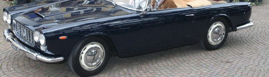

Ok PG restiamo in tema : cosa pensi del mio messaggio e delle foto dei cerchi della mia flaminia ?
Re: Borchie cerchi ruota Flaminia
La tua è meno recente e poi è una berlina, in quel periodo la scritta era ancora in nero.
Ripeto, qui ci vogliono dei documenti ufficiali, il libretto o i CD, sennò andiamo avanti all'infinito.
