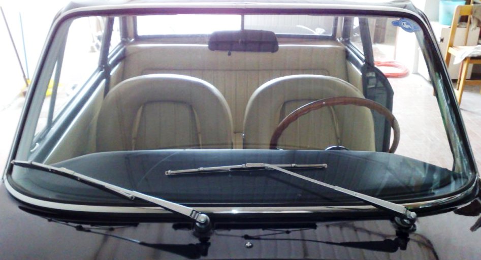

Corretta posizione tergi 1,3 Rallye S.
Meglio prima o dopo?
- dopo.jpg (82.94 KiB) Visto 981 volte
- prima.jpg (33.71 KiB) Visto 981 volte
Re: Corretta posizione tergi 1,3 Rallye S.
Assolutamente il DOPO, che poi è la posizione corretta.
Guai a metterli al contrario!
La spazzola sinistra è infatti curvata per "copiare" bene il lato verticale del parabrezza davanti agli occhi del guidatore.
Grazie Duke...immaginavo...
Non vorrei esagerare, ma il 70% delle Fulvia che ho visto in giro e sul web monta le spazzole nella posizione sbagliata...così come accade con i catarifrangenti posteriori...
Anche sulla mia erano montate in questa maniera: è sintomo di riverniciatura?
Lo puoi dire forte, la maggior parte delle coupè montano tergi e catadiottri al contrario!! Potrebbe essere dovuto ad una riverniciatura, che di per se non sarebbe niente di grave, anzi! A patto che sia fatta bene. Certo è che, probabilmente, se il rimotaggio di questi particolari macroscopici è stato fatto con così poca attenzione è probabile che anche "sotto" l'attenzione sia stata altrettanta. Ma può anche essere il semplice risultato di una manutenzione ordinaria eseguita in maniera distratta. In ogni caso, se i problemi e le sorprese fossero solo queste ci faremmo tutti la firma, credo tu sia d'accordo.
ad essere super pignoli dovresti far risultare il sinistro lato guida perfettamente orizzontale, fallo scalare di un dente, ed il destro diciamo idem.
E' vero...hai ragione:D..lo farò sicuramente!!
