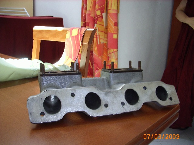

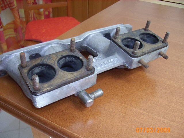

Grazie Pino,ma ritengo più che sufficiente la modifica che voglio fare;d'altronde l'auto è omologata ASI e quindi non faccio gare spinte.
Allego foto del collettore (sperando che sia quello giusto) così mi consigliate su che carburatore mettere.

Re: quale scarico montare?
Dl momento che il motore rimane inariato nella distribuzione ed in ogni altra sua parte, i 40 dcnf sono più che sufficienti, per completare il lavoro si dovrebbe aggiungere lo scarico 4-2-1, per quanto riguarda i getti consiglio una prova su strada con varianti dai 130 ai 150, per concludere, candele di un punto più fredde ricordarsi che a seconda della marca utilizzata non sempre la più fredda e sinonimo di sigla più bassa nel caso di eventuali e maggiori delucidazioni inerenti "san michele di ganzaria", il mio recapito è il seguente 093589607 oppure 3472298233
