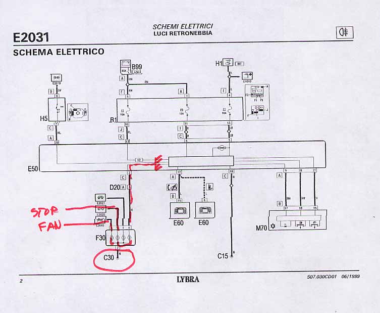

[/center][code]Re: PROBLEMA LUCI POSTERIORI SINISTRA
E' il punto di massa C30, schema E2031. In allegato, vedi il motivo: il positivo proveniente da stop o fanali non trovando la via di massa su C30 o trovandola ad alta resistenza, prosegue in serie alla lampada di retromarcia e trova una massa all'interno della strumentazione; tanto è vero che inserendo i retronebbia si ha un positivo diretto sul term. D20 che fa spegnere la lampada di retronebbia (si trova tra due +). N.
- e2031.jpg (56.74 KiB) Visto 136 volte
