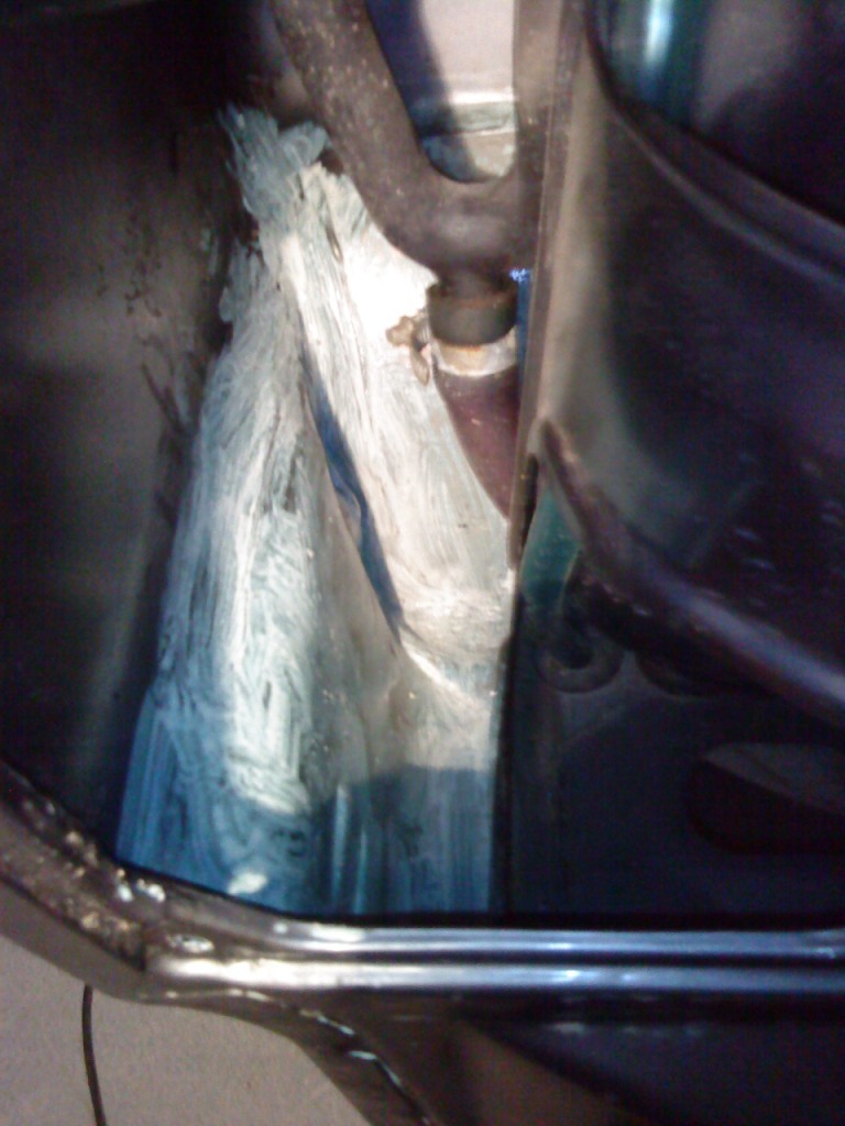

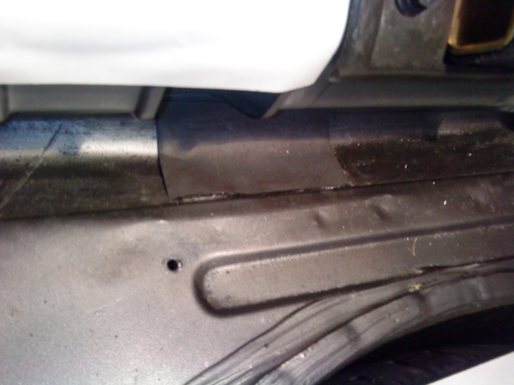

Sono appena tornato dal box, ho trattato per bene gli scatolati con un prodotto antiruggine e convertitore della ruggine stessa.
Non appena sarà asciutto, darò prima una mano di uno spray protettivo ed insonorizzante per scatolati e poi se sarà il caso, una mano di vernice per coprire il nero.

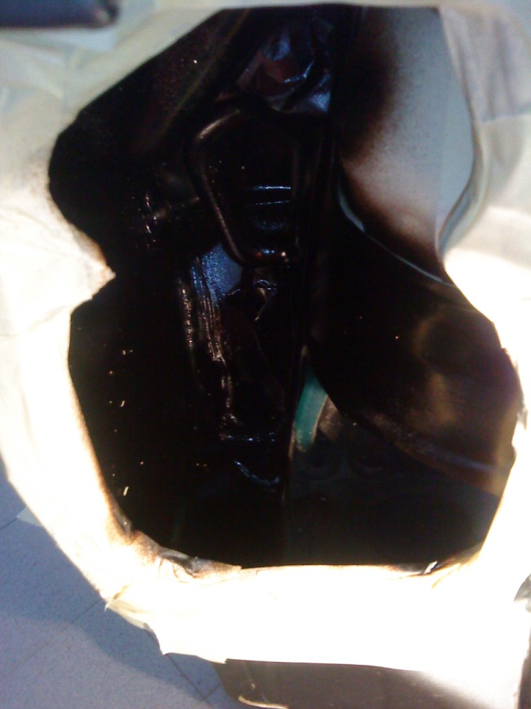

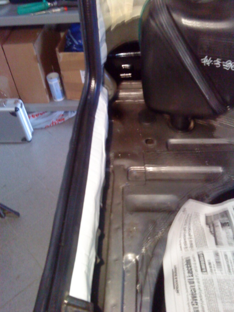

Eccomi di ritorno dal box.
Dopo aver accuratamente incartato la macchina e le aperture che danno dal passaruota al baule per evitare ogni "ingresso" di spray,ho applicato il protettivo.
Ecco il risultato appena finito,ora dovrò attendere un pò di orette prima che si asciughi del tutto.
Stavo pensando una volta asciutto di lasciarlo cosi,sulla confezione dice che è meglio non verniciarlo e poi all'interno di uno scatolato ho visto roba simile più volte.

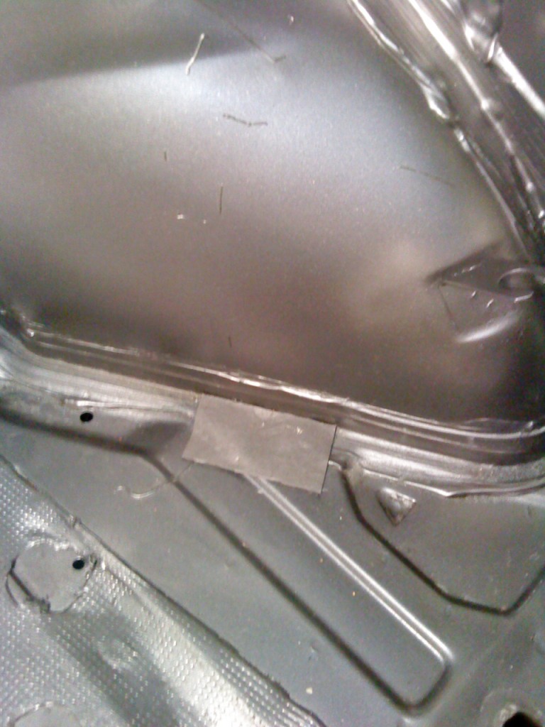

Poi ho iniziato a risistemare le varie parti nel baule,ri-tappando le aperture che erano nate chiuse e predisponendo il nuovo biadesivo sotto i bordi della mokette come era presente prima dello smontaggio.

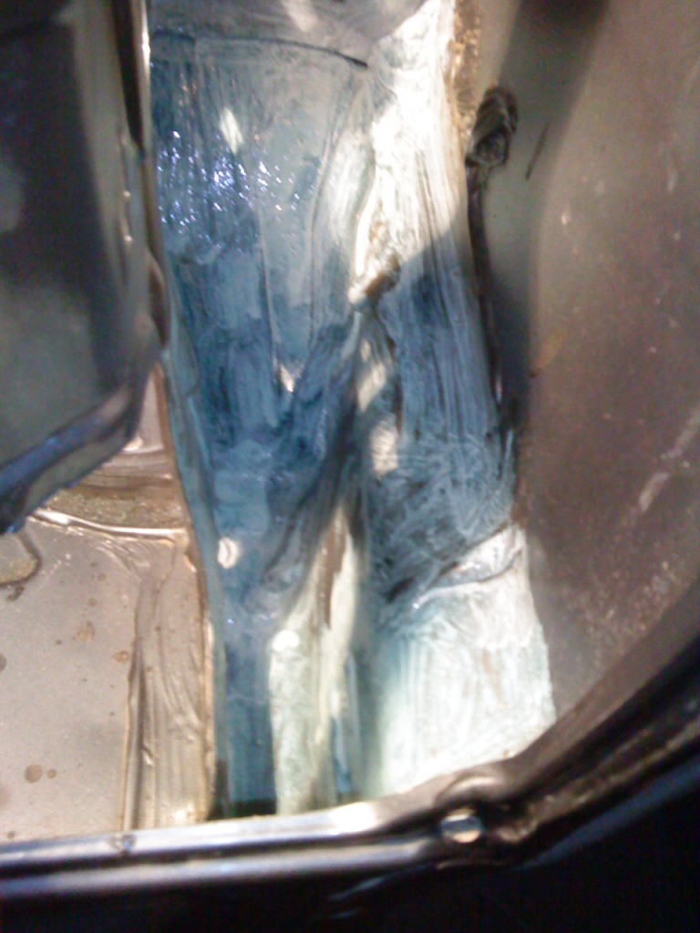

Ecco un particolare del biadesivo che a lavoro ultimato va a tenere in posizione il bordo della mokette.
Ed infine,ho rimontato la vaschetta dei tergi,collegato i tubicini e sistemato il loro percorso e rifissato la mensola porta attrezzi.
Alla prossima dovrò sistemate tutti i cavi(il nastro che li teneva insieme è venuto via tutto con il tempo,lo rifarò tutto da me).
