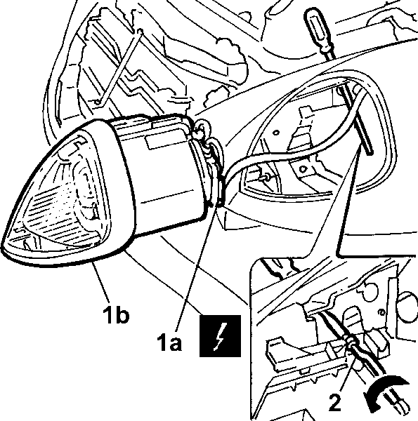

Re: LAMPADA XENO KO !
ciao fausto mi associo ad alfonso
per smontare il faro piu o meno 20 minuti per uno che non e pratico,la lampada calcola al massimo 50,euro il resto in tasca
Fig 1 )- Scollegare il morsetto negativo della batteria.
1. Ruotare, nel senso indicato dalla freccia, il dispositivo di bloccaggio del proiettore.
2. Scollegare il connettore elettrico (2a) e rimuovere dalla sede il proiettore (2b).
Fig 2)1. Collegare il connettore elettrico (1a) e montare in sede il proiettore (1b).2. Ruotare, nel senso indicato dalla freccia, il dispositivo di bloccaggio del proiettore
- Collegare il morsetto negativo della batteria.
guarda gli schizzi che ti illustro,buon divertimento
