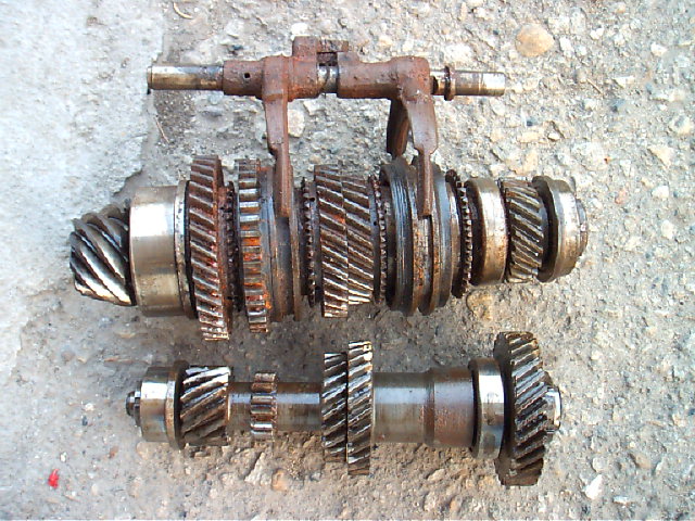

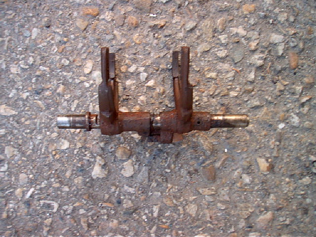

Per caso c'è qualcuno che magari avendo restaurato il cambio ha fatto qualche foto? mi interesserebbe il particolare della forcella,
con relativo alberino.... modello 1.2 1 serie quattro marce.... mi sa che il mio meccanico ha fatto un po di casino rimontando il cambio ...
grazie se qualcuno ne fosse in possesso potesse gentilmente postarle
foto del cambio?
Re: foto del cambio?
ciao marco,ho smontato un cambio 4 marce ti invio le foto ma non prima di venerdi,
spero ti sia di aiuto
- 012.jpg (122.13 KiB) Visto 389 volte
- 011.jpg (138.95 KiB) Visto 389 volte
- 007.jpg (127.23 KiB) Visto 389 volte
mancano i selettori,non li ho montati perchè li avevo già misurati e puliti,se ti serve altro non esitare a chiedere ciao marco
- 014.jpg (85.52 KiB) Visto 389 volte
- 016.jpg (56.73 KiB) Visto 389 volte
- 009.jpg (131.12 KiB) Visto 389 volte
grazie... sei stato gentilissimo, sono riuscito a risolvere......
