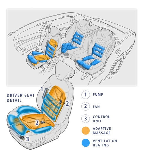

i sedili comfort prevedono, oltre al classico riscaldamento, a:
adattamento: si adatta alla morfologia del guidatore/passeggero (ant/post) gonfiando o meno cuscini d'aria;
massaggio: gonfiaggio e sgonfiaggio di altri cuscini d'aria;
ventilazione: con l'aria condizionata accesa, viene soffiata aria attraverso i fori della pelle.
tutte queste funzioni sono valide per la seduta che per lo schinale
dall'immagine allegata si capisce bene dove sono i cuscini.
saluti

Re: Info SEDILI RISCALDABILI
- comfort.jpg (133.82 KiB) Visto 173 volte

come sempre eccezionalmente chiaro e conciso...perfetto!
