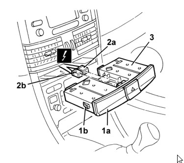

Weet iemand hoe ik de kaartenhouder/bekerhouder uit de middenconsole kan halen ?
Re: Kaartenbakje uit middenconsole
als je met een dunne schroevendraaier aan de zijkanten een clipje (1b) indrukt, kan je hem er zo uittrekken. Zie ook het plaatje.
Succes,
Hans
Succes,
Hans
- cardtray.jpg (35.03 KiB) Viewed 243 times
Arrivederci,
of eventueel een aardappelmesje gebruiken als je geen dunne schroevendraaier hebt.
