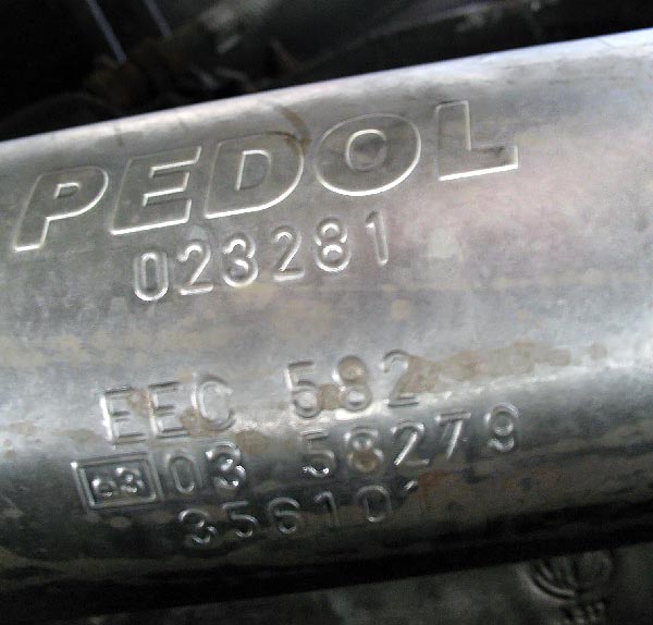

Gute Idee, nach einer Beschriftung auf dem Teil zu suchen!
Also noch mal unter's Auto und siehe da: der angebliche IMASAF-Topf trägt die Bezeichnung "PEDOL" inkl. diverser Zahlen (s. Foto). Schon sehr ärgerlich. Ich hoffe nur, dass es sich da um eine Verwechslung in der Werkstatt handelt ...
Kann eigentlich ein falscher Schalldämpfer - mal abgesehen von der Geräuschbelästigung - auch sonst irgendwelche (technischen) Nachteile verursachen?
Bei alten Autos eher nicht, da hier noch keine Elektronik mitspielt. Beim Turbo braucht es den Gegendruck, weshalb ein Loch im Auspuff die Leistung drastisch sinken lassen kann. Ich hatte mal einen Vorschalldämpfer beim SAAB 99 Turbo durch ein dickes Edelstahlrohr ersetzt, das genau die gleichen Dimensionen hatte und er lief sogar besser. Zufall, Glück!
Ich vermute aber, dass ein falscher Schalldämpfer bei modernen Autos einen großen Einfluss auf Leistung und Verbrauch, aber auch auf die Schadstoffemissionen haben kann. Es ist ja alles elektronisch gesteuert und abgestimmt. Ein falsches Teil könnte die ganzen Berechnungen durcheinander bringen. Theoretisch kann aber auch eine Verbesserung eintreten.
Dieser Schalldämpfer ist auf jeden Fall falsch und würde auch beim nächsten TÜV-Termin bemängelt, da ja schon optisch erkennbar ist, dass der falsch sein muss. Wenn im Boden genau die Form ausgespart ist und dann diese "Tonne" da hängt, müsste der TÜV-Mann schon ziemlich blind sein.

Re: Neuer Mittelschalldämpfer dröhnt
Na, da liegt der Fall ja eindeutig zu deinen Gunsten......und die Werkstatt täte gut daran kommentarlos den Topf gegen den angeblich verbauten IMASAF zu tauschen. Als Händler bekommen die vermutlich bei Q-11 sogar noch zusätzlichen Rabatt zu diesem derzeitigen Superpreis.
Ansonsten, wenn die Werkstatt zickt würde ich direkt dem Vorschlag der Schiedsstelle folgen und das auch erwähnen. Kannst natürlich auch sowas erwähnen, das du den Fall AUTOBILD meldest etc., .... Das ganze geht schon Richtung Betrug, wenn man dir einen IMASAF berechnet hat.
Da ein Motor incl. Abgasanlage eine Gesamtkonzeption ist, kann ein falscher Auspuff Leistungseinbussen bringen, weil der Staudruck nicht stimmt.
Hallo Freunde,
habe im Feb. bei meinem im letzten Jahr gekauften SW auch den MSD gewechselt und diese merkwürdige Tonne vorgefunden. Und dahinter war ein Endtopf, der vollkommen merkwürdig in den Gummis hing. Den Mitteltopf habe ich jetzt Gott sei Dank in der Dreiecksform drunter, aber der Endtopf ließ sich kaum wieder aufhängen und klappert jetzt ganz nervig an das Wärmeleitblech. Ich lasse ihn nun noch drin, bis er undicht ist, aber danke für die Info, dass er wohl auch so ein Billigteil sein muss. Anders ist die mistige Befestigung auch nicht zu erklären. Man muss sich schon wundern, dass für unsere seltenen Fahrzeuge tatsächlich die Herstellung von Billigteilen lohnt.
Hallo allerseits!
Das mit Spannung erwartete Gespräch mit der Werkstatt ergab, dass der Teilehändler offenbar den falschen Topf geliefert hat ... hm ... so so. Jedenfalls soll nächste Woche der "echte" IMASAF montiert werden, und dann hat (das von einigen Kunden vermutlich durchaus geschätzte) Auspuff-Röhren hoffentlich ein Ende.
