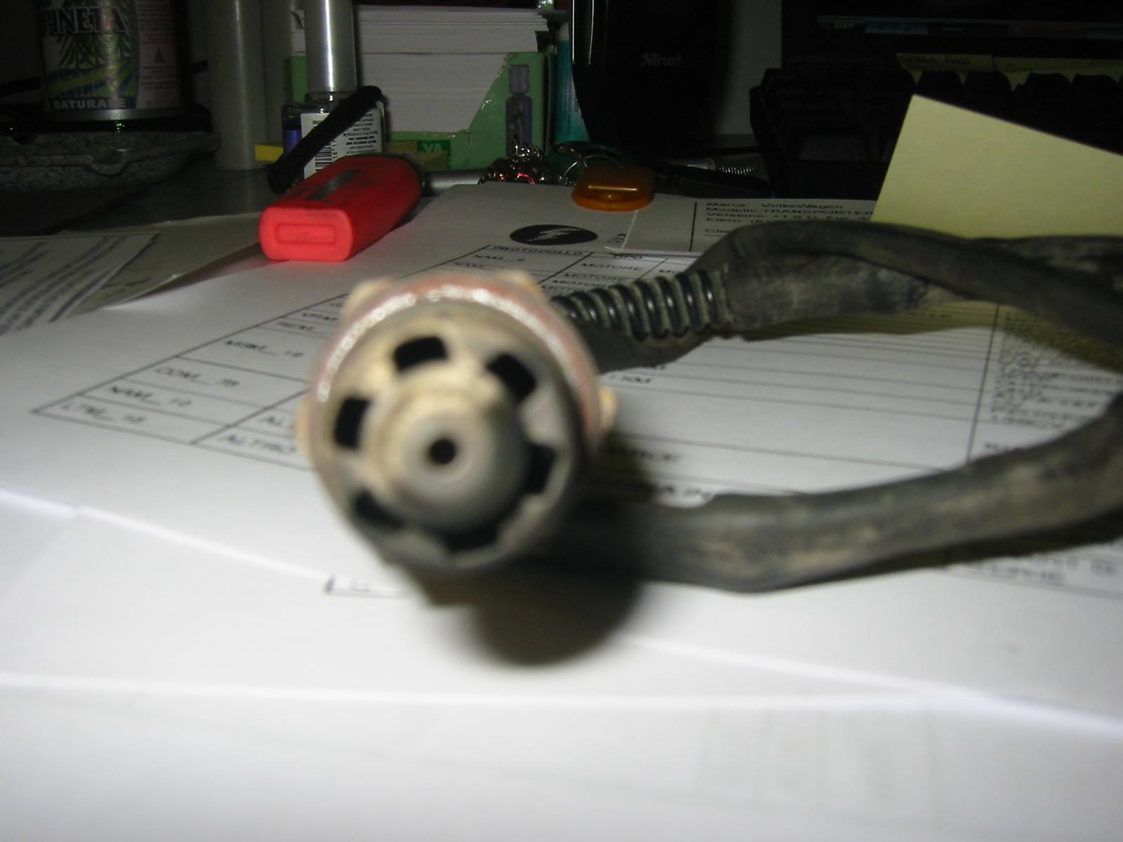

Aiuto non so come si fa ?... cmq ho staccato l'impianto ed era a benzina sono appena uscito sotto di lei gli ho pulito un po la sonda lambda ma devo o provarla in tangenziale o staccare la batteria vedem che succede ...a ho trovato sta sonda ma non mi sembra molto bella ... e poi le altre nuove della bosch hanno due cavi come dice l'epar fiat ma la mia ne ha uno solo ???? non ce la faccio non se capisce .... un po lungo ma almeno e tutto chiaro dall'inizio grazie a tutti

ciao feders, guarda che la sonda rappresentata in foto è una sonda PLANARE ! chi è che te la montata !? non va assolutamente bene sulla thema è una sonda ultima generazione il suo comportamento e incompatibile con la centrallina controllo motore della thema.....
